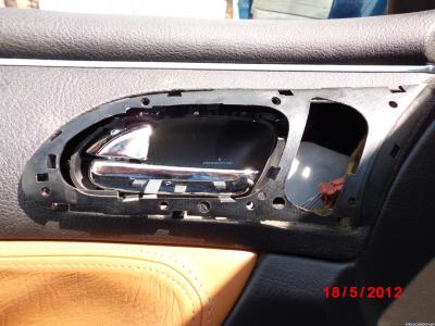

1. Снять заглушку в ручке и открутить винт торкс.

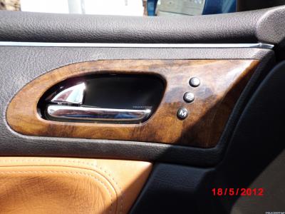

2. Снять декоративную вставку "под дерево" с ручки открывания двери. Для этого поддеть отверткой по кругу.

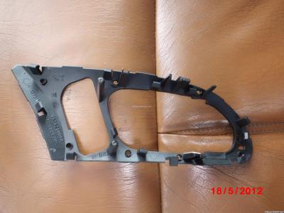

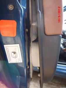

3. Снять черную окантовку. Она держится крепко на пластиковых крючках. Крючки отгибать отверткой, начиная спереди (по ходу движения).
Вот вид сзади, видны все крючки.

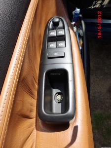

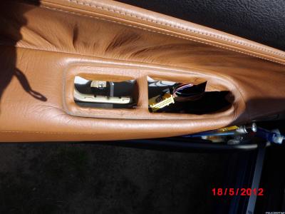

4. Поддеть обивку и выдернуть пистоны по кругу из двери

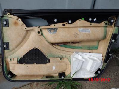

Вот все пистоны с обратной стороны.

5. Тянуть обивку от двери.

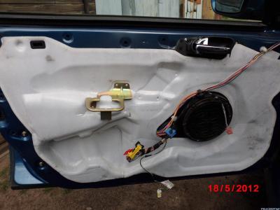

6. Получаем дверь без обивки.
Обивка может тяжело сниматься из-за металлической пружинной клипсы в верхнем углу возле зеркала.
Раскачивая обивку, ее надо тянуть за этот угол.
Про снятие разъемов не написал, это подразумевается. Разъемы снимал и одевал не отсоединяя аккумуляторы. Машина никак не реагировала.
Причина снятия обивки - выпал стержень ограничителя, на котором ролик в двери. Но это отдельная история.
