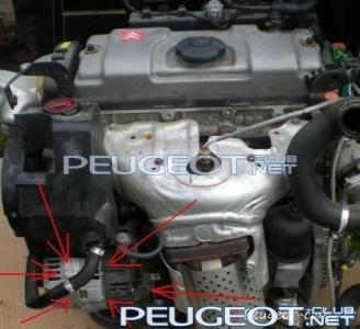

IGOSON Опубликовано 25 мая, 2012 Опубликовано 25 мая, 2012 TENETA, Вот так выглядит твой двигатель, правда этот снят с машины, стрелками показан генератор: Не обращай внимания, что на двигателе наклейка Citroen, у тебя точно такой-же. Как видишь генератор расположен в нижней части двигателя, и добраться до него не очень легко, поэтому самой лучше не лезти.
TENETA Опубликовано 25 мая, 2012 Автор Опубликовано 25 мая, 2012 Не передумала. Привыкла быть первой, сама попробую, интересно ведь. Как в детстве - конструктор собираешь-разбираешь. Спасибо, кста! TENETA, Вот так выглядит твой двигатель, правда этот снят с машины, стрелками показан генератор:Спасибо! Елки-палки, честно, не думала что генератор так тесно взаимосвязан с двигателем.... однако...
IGOSON Опубликовано 25 мая, 2012 Опубликовано 25 мая, 2012 Елки-палки, честно, не думала что генератор так тесно взаимосвязан с двигателем.... однако... Ну а как? Двигатель его и крутит, а от того, что генератор крутиться он вырабатывает ток
TENETA Опубликовано 25 мая, 2012 Автор Опубликовано 25 мая, 2012 Ну а как? Двигатель его и крутит, а от того, что генератор крутиться он вырабатывает ток Ну дак мало ли чего двигатель крутит, задние колеса, например! А вон они как далеко от него стоят! Вот и думала, что и генератор где-то на перефирии, особнячком! А двигателей я пока боюсь!!!
