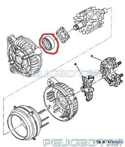

vinter Опубликовано 27 октября, 2010 Автор Опубликовано 27 октября, 2010 Похоже визжит генер. Наверное придется снять в ремонт. Може кто знает где хорошие мастера?Подскажите.
icechieff Опубликовано 27 октября, 2010 Опубликовано 27 октября, 2010 Генератор не делал, но на маршале при мне перебрали стартер. Там большой выбор мастерских. Скорее всего у тебя накрылся вот этот подшипник:
vinter Опубликовано 27 октября, 2010 Автор Опубликовано 27 октября, 2010 вот и я склоняюсь к этому мнению буду лечить
helicopter Опубликовано 28 октября, 2010 Опубликовано 28 октября, 2010 да этот подшипник любой мастер в любом сервисе поменяет если конечно у него руки тем концов вставлены
vinter Опубликовано 29 октября, 2010 Автор Опубликовано 29 октября, 2010 замени это точно. ток-ма надо чтобы у него такая штука была в наличке
