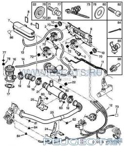

От вакуумного клапана на турбине идет вакуумный шланг около 6 мм диаметром на клапан. Клапан стоИт на передней панели, рядом с вакуумным ресивером. Где-то тут на форуме, кажется, кто-то выкладывал картинку со схемой вакуумного контура.
Так вот, этот клапан имеет 2 трубки: вход и выход. Вход идет к ресиверу. И разъем электрический. Снизу у клапана шляпка. В ней картонный фильтр. От времени засоряется и не пропускает воздух. Я заменил картон на синтипон (утеплитель для одежды).

ты имелл в виду то что под цифрой 5 я так понял?
ну по моему тоже самое что и на картинке, а без легенды не понятно что-за что отвечает.
проблема была в том что лопнул шланг подачи воздуха, нижний. клапан не сбрасывает давление.
Это подача воздуха через подогреватель? Я вообще заглушил, только через интеркулер дует. Нижний шланг и сам подогреватель выкинул. Управление отсоединил, заслонки заняли крайние положения - низ закрылся, верх открылся.
А турбиной управляет клапан 2, к которому идет шланг 26. (это про схему)

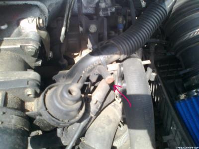

Сфоткал: стрелкой показан болт-заглушка.

Я программно ничего не делал. только hardware . На фотке выше видна латунная пластина на коллекторе. Она поджимает резиновую пробку, которой заткнуто отверстие от егр. Снял всю трубку егр с теплообменником и вакуумным клапаном. Оставил только электромагнитный клапан от системы егр. Т.е. с электрической точки зрения все цепи сохранены, нет лишь физического переброса газов. А этот процесс никак не контролируется.
