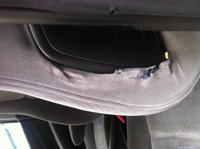

Вот и у меня назрел вопрос, Пыж 307 ,2001 г. 1,6. Горит ошибка Айрбэга, диагностика показала что проблема в подушке на водительском сиденье. Осмотр показал надрыв обшивки сиденья в области подушки:author:.Подозреваю, что предыдущая хозяйка, в момент посадки задевала бортик сиденья, в следствии чего и оторвала обшивку.
Собственно вопрос: Возможен ли этот вариант?Что делать?Имеет ли смысл менять подушку?

В переднем водительском кресле вмонтирована подушка безопасности и вокруг нее оторвана обшивка, подушка не стреляла(((

ок.будет интересно посмотреть. сегодня у себя посмотрю. просто логики французов не понимаю тогда поставить что-то под задницу. а если на машине ездит хряк кило 120, что тогда там будет?
Как и обещал, выкладываю фото.
Просто мне интересно, от этого может ошибка гореть или нет?
И что дальше то делать.

думаю нет. датчики удара скорее всего.или проводка к ним идущая.
А где их искать и с чем это едят?
Можно ли самому разобраться или надо в сервис?
И нужно ли это?:wacko:
Очень похоже на то, что подушка у тебя была стреляная и её заменили на новую но не подключили тебе надо к специалисту ехать чтобы он посмотрел компьютер и подключил подушку. Кстати, а потолок у тебя не где не надорван?
ПОД ситеньем ищи оранжевую фишку .Либо нет контакта либо кабель поврежден .Кабель прохолит с левой стороны сзади спинки . ТАК же поверь массу на сидении .Думаю задели ногами фишку .ПОРВАНЫЙ велюр обычное дело .Если при включении лампа моргнула значит подушка не стреляна. Плюс диагностика показалабы что подушка стреляла .
