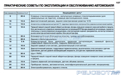

Серега 307 Опубликовано 30 ноября, 2013 Опубликовано 30 ноября, 2013 дабы не создавать новую тему спрошу здесь, в чем может быть причина-не горит стоп сигнал с правой стороны (лампчки менял 3 раза 100% рабочие) ,они же должны быть связаны между собой или идут отдельно,имею ввиду цепь? может на них идет отдельные предохранители? уже не знаю что и думать)
yurick Опубликовано 30 ноября, 2013 Опубликовано 30 ноября, 2013 дабы не создавать новую тему спрошу здесь, в чем может быть причина-не горит стоп сигнал с правой стороны (лампчки менял 3 раза 100% рабочие) ,они же должны быть связаны между собой или идут отдельно,имею ввиду цепь? может на них идет отдельные предохранители? уже не знаю что и думать)
