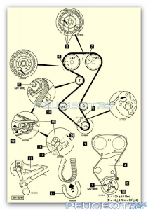

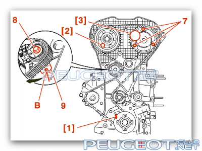

vova72 Опубликовано 31 мая, 2012 Опубликовано 31 мая, 2012 подскажите где метки на респредвалах ? поменял башку и не могу найти метки на выпускном распреде !там 3 овальных отверстия какое именно метка ? ткните носом если не сложно плиз! двиг EW12J4.
Георгий Опубликовано 1 июня, 2012 Опубликовано 1 июня, 2012 подскажите где метки на респредвалах ? поменял башку и не могу найти метки на выпускном распреде !там 3 овальных отверстия какое именно метка ? ткните носом если не сложно плиз! двиг EW12J4. Поиском по мотору.
HalK Опубликовано 5 июня, 2012 Опубликовано 5 июня, 2012 дырка в бошке примерно на 16ч 30мин в муфте маленькая дырдачка толщиной около 5мм
vova72 Опубликовано 6 июня, 2012 Автор Опубликовано 6 июня, 2012 дырка в бошке примерно на 16ч 30мин в муфте маленькая дырдачка толщиной около 5мм может мы о разных моторах ? нет том дырки в башке а есть в противоположной стороне на 10,30 это на впускных клапанах а на выпускных на шкиву вобще дырок нет тока 3 овальных прорезиэто ладно как колено выставить ? ведь 1 оборот распреда = 2 оборотам колена в какое положение ставить ?
HalK Опубликовано 7 июня, 2012 Опубликовано 7 июня, 2012 ну да с еw10a попутал, колено 1 цилиндр в вмт.
agaf Опубликовано 3 октября, 2012 Опубликовано 3 октября, 2012 Уважаемые форумчане по двигателю EW12 метки распредвалов по рисунку совпадают, а вот коленвал не имеет метки как на EW10 , колено нужно выставлять со стороны маховика через большое отверстие и не вкоем случае не ставить 1-й цилиндр в ВМТ
vova72 Опубликовано 3 октября, 2012 Автор Опубликовано 3 октября, 2012 Уважаемые форумчане по двигателю EW12 метки распредвалов по рисунку совпадают, а вот коленвал не имеет метки как на EW10 , колено нужно выставлять со стороны маховика через большое отверстие и не вкоем случае не ставить 1-й цилиндр в ВМТвот на колене вобще проблем нет там на шкиве и фланце есть отверствие на против есть в блоке
