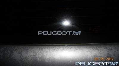

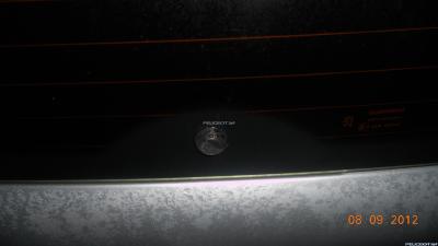

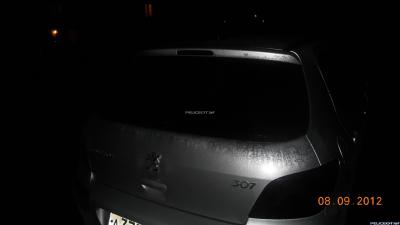

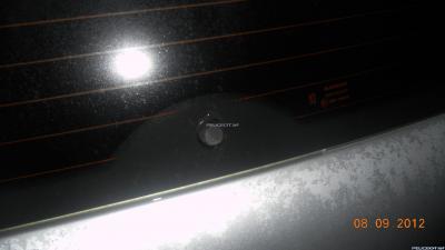

сибиряк Опубликовано 8 сентября, 2012 Опубликовано 8 сентября, 2012 Теперь я точно знаю,что с этим проблем не будет.Зачем он вообще нужен,а зимой это просто беда на него лёд налипает путём не чистит только размазывает.Боковыми зеркалами надо пользоваться,а от этой чистой арки с зади толку не особо много.

Fossil Опубликовано 10 сентября, 2012 Автор Опубликовано 10 сентября, 2012 Теперь я точно знаю,что с этим проблем не будет.Зачем он вообще нужен... Ну это кому как, у меня без неё никак!1. На скоростных автобанах, где авто и мотоциклы летают больше 200 км (не все конечно), страна где почти каждый день и круглый год идёт дождь, обзор заднего вида через внутреннее зеркало просто необходим.2. Техосмотр не будет пройден 100%, в первую очередь смотрят состояние самой щётки, на прошлой машине заставляли менять делав заметку и крайний срок замены на бумаге, только потому что был надорван 5мм край резинки.
сибиряк Опубликовано 10 сентября, 2012 Опубликовано 10 сентября, 2012 Ну это кому как, у меня без неё никак!1. На скоростных автобанах, где авто и мотоциклы летают больше 200 км (не все конечно), страна где почти каждый день и круглый год идёт дождь, обзор заднего вида через внутреннее зеркало просто необходим.2. Техосмотр не будет пройден 100%, в первую очередь смотрят состояние самой щётки, на прошлой машине заставляли менять делав заметку и крайний срок замены на бумаге, только потому что был надорван 5мм край резинки. На счёт автобанов не соглашусь точно уверен,что можно обойтись без внутреннего зеркала. Хоть я и не катался по вашим автобанам,у нас есть свой автобан где ограничение 110 но мы живём в России и на этот знак все забивают.Встречаются такие лётчики которые на скорости далеко превышающий установленное ограничение умудряются в шахматы играть.А сколько реагента выливают за зиму на кольцевую такой рассол на дороге вы у себя такой врятли видели.А вот на счёт техосмотра спорить не буду просто у нас на это не смотрят, да если честно у нас не на,что не смотрят у нас гнилые, дрявые вёдра по дороге ездят,а его останови талон ТО по любому в порядке.Если у вас так с этим строго-то у вас есть два выхода либо ремонтировать задний дворник или к нам на историческую родину.
