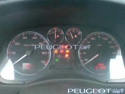

IGOSON Опубликовано 6 июня, 2012 Опубликовано 6 июня, 2012 Тут в разных темах подобные симптомы описывались, но у меня что-то явно другое. Итак, вчера с утра завел машину (Peugeot 307, 1.6 TU5JP4, АКПП AL4 2006г.в.), поехал на работу - всё ок, работала как часы. В обед снова завел машину - всё ок, проехал минуты три, загорелся индикатор "STOP", вместе с ним breaking system faulty, ABS faulty, Air bag, загудел ЭГУР, отказали спидометр и тахометр и ещё куча всего. Остановился, заглушил двигатель, постоял, завел - всё по новой "STOP", breaking system faulty, ABS faulty, Air bag и гудит ЭГУР и др. Так доехал до дома, снял клемму с аккума, ушел обедать, после одел клемму обратно, завел машину - все ошибки на месте. По пути на работу заехал в магазин, после магазина завел машину - ошибок нет, всё работает в штатном режиме. Дальше в течение дня ошибки то появлялись, то нет. Сегодня утром завел машину - снова по вылазили все ошибки, ехал в пробке и спустя какое-то время стало так: держу педаль тормоза нажатой - ошибок нет, отпускаю тормоз - появляются все ошибки и, да кстати ещё, вырубается половина всей электроники машины: дисплей БК, дисплей климата, стеклоподъемники, вентилятор отопителя. Еще слева под рулем щелкает какая-то вроде релюшка. Вот чё это за такое?? Поеду сегодня на диагностику, результаты выложу сюда. Да, вот ещё фотку сделал: Да, ещё и АКПП в аварийный режим встает, но - это явно из-за того что ABS fault появляется.

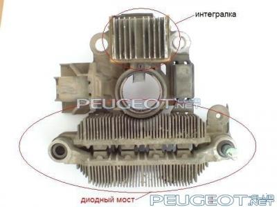

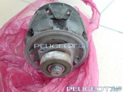

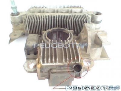

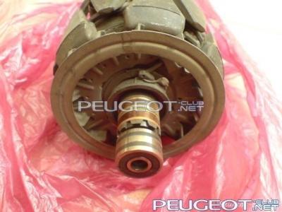

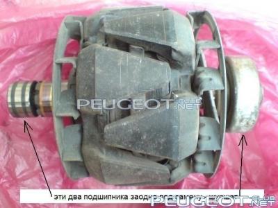

IGOSON Опубликовано 15 июня, 2012 Автор Опубликовано 15 июня, 2012 Произвели вскрытие гены. Вскрытие показало один пробитый диод в диодном мосту и непонятную дырку в интегралке, соответственно надо менять весь этот узел: Вот на этой фотографии отчетливо видно непонятную дырку в интегралке, как будто расплавилась она: За одно, раз уж вскрыли гену, буду менять подшипники, они в принцыпи живые, но шуршат: Сегодня в течение дня съезжу в генераторный магазин, очень хочется надеяться, что там всё это будет в наличии 2
IGOSON Опубликовано 15 июня, 2012 Автор Опубликовано 15 июня, 2012 Знатная дырка) Ну да) А вот скажи, твои предположения, из за чего произошла такая тема?

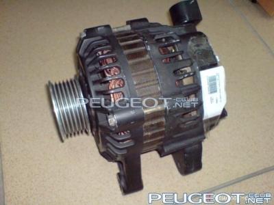

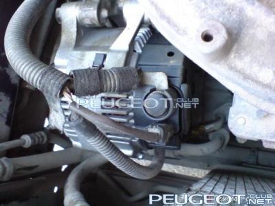

IGOSON Опубликовано 15 июня, 2012 Автор Опубликовано 15 июня, 2012 Знакомьтесь! Мой новый Геннадий! Диодного моста с интегралкой в наличии нигде не оказалось, пришлось взять контрактного гену после ремонта, в нём поменяны все те-же компоненты которые собирался менять я на своем. Обошелся он мне в 4500 руб, а новая интегралка стоит 2000 + диодный мост ещё 1500-2000 руб + 500 руб за перепайку + подшипники, правда не знаю почём они, так-что то на то и вышло. Да и ещё я уже договорился впарить своего старого гену за 700 руб. Сегодня вечером собираю пыжа по результатам отпишусь. 1

icechieff Опубликовано 17 июня, 2012 Опубликовано 17 июня, 2012 Ну да) А вот скажи, твои предположения, из за чего произошла такая тема?не знаю, может вода попала и коротнул?

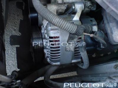

IGOSON Опубликовано 18 июня, 2012 Автор Опубликовано 18 июня, 2012 Генка с моего последнего поста оказался не рабочим Поставили его на место, всё прикрутили как надо, промеряли зарядку на заведенной машине - 12,3 В. Ну, подумали, ХЗ, может так и должен работать этот гена, тем более, что ни одной ошибки не загорелось, поехал домой - всё путем, единственное, что насторожило - это то что странное жужжание под панелью в такт работе гидроусилителя не пропало. На следующий день поехал по делам, где-то через минут 15 после начала движения появилась ошибка "battery charger faulty" - стало ясно - генка работать не хочет. Поехал в генераторный магазин, забрал у них новый генератор, который стоит 6000руб, правда родной у меня был Митсубишевский, а этот какой-то другой, он даже внешне отличается, потом сфотаю выложу сюда, установил его - всё работает нормально, ошибок нет, странное жужжание под панелью в такт работе гидроусилителя тоже пропало.
