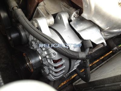

jivoy Опубликовано 9 июля, 2012 Опубликовано 9 июля, 2012 не спеши менять напряжение мерил??????? По себе уже знаю, начались проблемы с зарядом/перезарядом, лучше сразу поменять генератор, дешевле обойдется.
wolfen Опубликовано 26 октября, 2013 Опубликовано 26 октября, 2013 @IGOSON, так чем все закончилось? проблема ушла с заменой генератора?
evla Опубликовано 12 июня, 2015 Опубликовано 12 июня, 2015 Фигня описанная топикстартером была у меня по причине пробитой банки аккумулятора. Поменял аккум - проблема ушла.
константа Опубликовано 26 июня, 2015 Опубликовано 26 июня, 2015 (изменено) Гена стоит близко к выпускному коллектору, сильно греется от него и потому его судьба недолговечна.Рекомендую ставить защитный кожух. арт. в магазине-5733.A3 Изменено 26 июня, 2015 пользователем константа
александр 84 Опубликовано 30 июня, 2015 Опубликовано 30 июня, 2015 Сегодня по дороге с дачи загорелась ошибка "battery charger faulty" пробег 104 тыщи (ген родной) до дома доехал слава богу ,хорошо аккум новый , завтра поеду менять генератор на речной .
константа Опубликовано 30 июня, 2015 Опубликовано 30 июня, 2015 Удачненько,что доехал! Сначала на диагностику,и аккум зарядить и проверить не помешает нагрузочной вилкой. Гену ставь оригинал-там,скорее всего,будет Валео.
ARFX Опубликовано 30 июня, 2015 Опубликовано 30 июня, 2015 На самом деле гена нормально ремонтируется. была проблема с зарядкой на низких оборотах и периодически перегревался и отрубался вообще. Пару недель назад разобрал его, заменил регулятор, контактные кольца, подшипники, пропаял концы обмотки и всё работает нормально! и на холостых зарядка есть, и перегрев не беспокоит. и цена этой процедуре 2500 рублей на запчасти и 2 часа времени...
константа Опубликовано 30 июня, 2015 Опубликовано 30 июня, 2015 Так вменяемые цены только у них, да и контора с 1978 года существует. Х.з. заказал генератор, погляжу...Цены-да. Но они долго не ходят и ремонту не подлежат.... скупой платит дважды. Не наступай на грабли.... 1

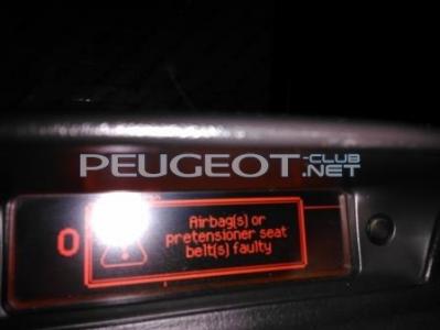

МаксМ Опубликовано 27 января, 2016 Опубликовано 27 января, 2016 Доброго дня форумчане. Два дня назад приключилась у супруги такая же фишка: загорелся STOP+ (!)+ АBS+ подушка безопасности, отказали стрелки тахометра, внутрисалонный свет при откр. дверях, дисплей БК, усилитель руля. Доехала до дома с вписыванием в повороты с 3-х попыток. Вечером я завел, пропал ближний свет( дальний, противотуманки работают). При трогании вперед ощущался толчок в АКПП. Проработав 1 мин(загнал в гараж) и заглушив, услышал шипение под капотом- из 3-х банок АКБ пытался вырваться наружу электролит.При вскрытии- факт- черно-коричневая жидкость. Мой косяк- при работающем двигателе скинул клемму +. ( не заглохла) . На след. день купил АКБ 60. Завел- 5 сек. стрелки работали, потом все вышеописанное+ загорелся ЧЕК, дым из трубы сизо-черный. Все предохранители проверил, уровень тормозухи довел до МАХ...Вопрос- КТО ЗНАЕТ ШО ЦЕ ТАКЕ и КАК С НИМ БОРОТЬСЯ??
Диман77 Опубликовано 27 января, 2016 Опубликовано 27 января, 2016 Если при неисправном Гене был перезаряд- проверь состояние аккумаБывает замыкают банки после такой экзекуции .
МаксМ Опубликовано 27 января, 2016 Опубликовано 27 января, 2016 Если при неисправном Гене был перезаряд- проверь состояние аккумаБывает замыкают банки после такой экзекуции .Так и получилось.замкнули 3 банки. АКБ то я купил,но все так же. Ищу диагноста с выездом(не хочется ещё что нибудь запороть.
Диман77 Опубликовано 27 января, 2016 Опубликовано 27 января, 2016 Так и получилось.замкнули 3 банки. АКБ то я купил,но все так же. Ищу диагноста с выездом(не хочется ещё что нибудь запороть.Ну если гора не идёт к Магомеду то Магомед идёт к горе - сдёргивай гену и на проверку с ремонтом или заменой
МаксМ Опубликовано 28 января, 2016 Опубликовано 28 января, 2016 Так и сделаю, но на выходных. Потом отпишусь
alapeugeotovod-vot Опубликовано 30 января, 2016 Опубликовано 30 января, 2016 Гену ставь оригинал-там,скорее всего,будет Валео.я бы подумал прежде чем написать
МаксМ Опубликовано 2 февраля, 2016 Опубликовано 2 февраля, 2016 Вскрытие показало- реле регулятора давало перезаряд. Для себя выяснил закон физики: для перегона авто в сервис включил все эл.приборы( кондей, противотуманки дальний свет , обогрев стекла, и т.д..) По стоимости вышло-диагностика -600 р. снятие,установка и ремонт генератора( Мицубиши электрик групп)- 2300 р., реле ( правда китайское )- 2860 р.+ перегорели лампы ближнего света- BOSCH- 130%- 1500 р. .По-любому в следующий раз буду делать сам...Кстати оригинал гены у нас стоит 24000 р. , китайский 12500...
