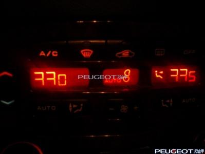

Debygger Опубликовано 4 января, 2013 Опубликовано 4 января, 2013 Ребята, может у кого-нибудь такое было,что цифры температуры и все остальное показывает не полностью?
balagan Опубликовано 5 января, 2013 Опубликовано 5 января, 2013 Ребята, может у кого-нибудь такое было,что цифры температуры и все остальное показывает не полностью?снимай блок климата и смотри разъёмы. если все норм, то подкинь заведомо исправный блок. 2
Debygger Опубликовано 5 января, 2013 Опубликовано 5 января, 2013 снимай блок климата и смотри разъёмы. если все норм, то подкинь заведомо исправный блок.Буду пробывать. Сам об этом думал
Debygger Опубликовано 12 января, 2013 Опубликовано 12 января, 2013 Купил б/у блок климата - теперь все работает. Только управление поменялось. Тоесть когда температуру выставляю с водительской стороны она меняется у пасажира и наоборот. Что может быть?

Debygger Опубликовано 14 января, 2013 Опубликовано 14 января, 2013 Купил б/у блок климата - теперь все работает. Только управление поменялось. Тоесть когда температуру выставляю с водительской стороны она меняется у пасажира и наоборот. Что может быть?Решил свою проблему! Перепаял дисплей на старый блок и теперь все работает так, как и должно
