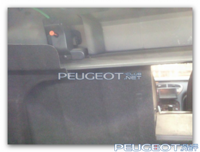

yurok 607 Опубликовано 9 июня, 2012 Опубликовано 9 июня, 2012 если очень,очень надо то из салона можно .(как вариант)
msconvert Опубликовано 9 июня, 2012 Опубликовано 9 июня, 2012 иди сюда-открой середину в сидении.потом просунь руку и потяни за красную хрень-она с двух сторон.---enjoy---
msconvert Опубликовано 9 июня, 2012 Опубликовано 9 июня, 2012 Откинешь сиденья,пролезешь туда,снимешь обшивку с багажника,кинешь12v на замок.Если подругому,то скидывай порог или два,ищи провод управления багажником и кидай напряжение.Но думаю,что у тебя в сгибе провод на багажнике йокнул.Провода идут по направляющей багажника слева.
denchesnok Опубликовано 13 июня, 2012 Опубликовано 13 июня, 2012 залезаешь в багажник из салона берешь фонарик находишь замок багажника на нем два маленьких отверстия в верхнее отверстие вставляешь тонкую отвертку и подымаешь к верху и будет тебе счастье
