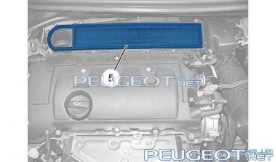

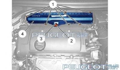

icechieff Опубликовано 10 июня, 2012 Опубликовано 10 июня, 2012 1. СнятиеСнимите : - Болт (3)- Муфту (2)- Болты (1)- Крышку корпуса воздушного фильтра (4) Снимите : Фильтрующий элемент (5) 2. Установка на местоУстановить : - Фильтрующий элемент (5)- Крышку корпуса воздушного фильтра (4)- Болты (1)- Муфту (2)- Болт (3) 3
Benj Опубликовано 10 июня, 2012 Автор Опубликовано 10 июня, 2012 (изменено) Cпасибо Значит это не коллектор? Изменено 10 июня, 2012 пользователем Benj
icechieff Опубликовано 10 июня, 2012 Опубликовано 10 июня, 2012 Коллектор сразу за фильром. Они по сути два в одном...

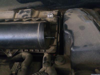

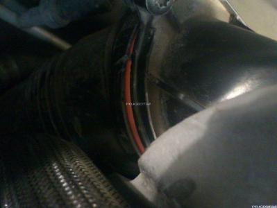

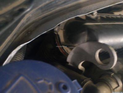

Benj Опубликовано 28 июня, 2012 Автор Опубликовано 28 июня, 2012 Закрутил все болты, но остались просветы. Что надо сделать, подскажите?

ikosten Опубликовано 17 июля, 2014 Опубликовано 17 июля, 2014 ниче не делать они у всех Полез проверять масло и увидел эти просветы. Спасибо, что успокоили.
