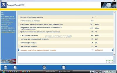

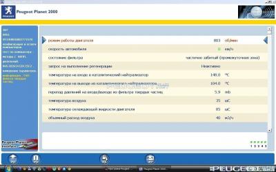

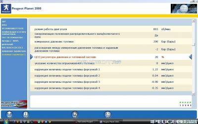

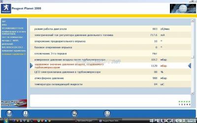

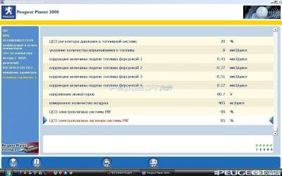

Прикладываю некоторые скрины из пежо пленет, что можно из них сказать про состояние турбины, фапа, форсунок?

Про турбину. Там ведь два значения - измеренное и какое должно быть, естественно учитывай погрешность...
Про фап тоже пишет. Иолис есть?
Про фап. Йолис есть, 3/4 бачка. Была кратковременная ошибка датчика стоящего под аккумулятором.
Про тубину. В каких предалах должна быть погрешность?
Опубликовано (изменено)
ТУРБИНА в пределах нормы на ФАПАХ всегда немного минус при услови что турбина не гонит масло 1 и 3 инжектор немного изношены но в пределах Изменено пользователем giy
