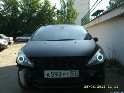

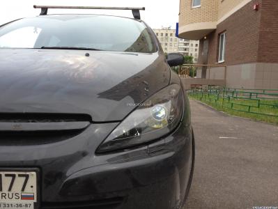

antoxa82 Опубликовано 11 июня, 2012 Опубликовано 11 июня, 2012 Свершилось задуманное! Впиндюрил билинзы в непростые фары )))) Как светит выложу завтра, но попой чую ЗАЧЕТ.

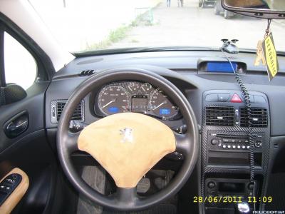

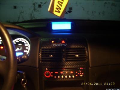

Crazy Опубликовано 17 июня, 2012 Опубликовано 17 июня, 2012 Чёткэ! Обтянул карбоном. Меня вот интересует у меня на подлокотниках ткань уже в худшем состоянии как мне ее заменить или может быть обтянуть чем?
ermak0805 Опубликовано 22 июня, 2012 Опубликовано 22 июня, 2012 снимаешь облицовку переворачиваешь и видишь там белые пласмас. чепики которые разпаяны что бы не выскачели,нож,и срезаешь их,перед этим заходишь в секен хенд и находишь или коженые брюки или юбку замшу(как в моем варианте) тянем вставляем разпаеваем исабираем обратно.со спидометром было трудней.

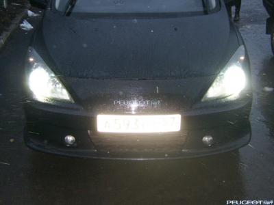

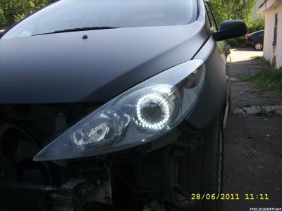

ermak0805 Опубликовано 23 июня, 2012 Опубликовано 23 июня, 2012 (изменено) влад они там стояли ,я просто их вскрыл надел диоды на линзу и хромированую накладку пленкай перетянул.у меня пыж2007г.ресталинг.и ксенон на 4300 поставил т.к.на моих фарах маркеровка ксенона стоит.я вот думаю линзы в противотуманки поставить.если замучу выложу фото. Изменено 23 июня, 2012 пользователем ermak0805
ermak0805 Опубликовано 23 июня, 2012 Опубликовано 23 июня, 2012 антоха зачет.нет не чего хуже чем на стоке ездить)))))Свершилось задуманное! Впиндюрил билинзы в непростые фары )))) Как светит выложу завтра, но попой чую ЗАЧЕТ.

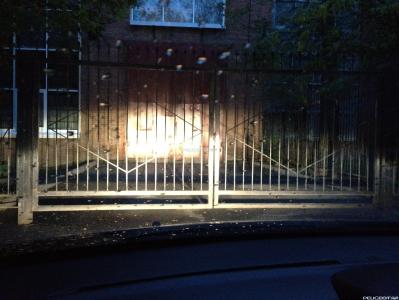

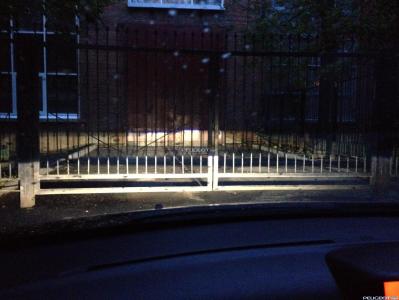

antoxa82 Опубликовано 23 июня, 2012 Автор Опубликовано 23 июня, 2012 ближний дальний просто сказка ))))). Лампы 4300 Чистый белый свет
