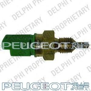

minka Опубликовано 19 июня, 2012 Автор Опубликовано 19 июня, 2012 Короче, они сказали что на складе есть термостат для моей машины и он без датчика в принципе.... типа заедте на сервис и мы посмотрим какой у вас. В общем я по вин номеру заказал датчик в проверенной конторе, мне сказали что он стоит 300 рублей. Официалы же, заломили мне за него 1550 рублей. Чек не горит уже дней 5, машина едет нормально, видимо не так жарков эти дни, но стрелка температуры ведёт себя достаточно активно в пределх 2 - 4 градусов. (+ -) До этого 2 года ездил на ауди A3 Sportback 2010 , вобще не видел подобных отклонений. Видимо для Peugeot это норма. как проверить термостат?? где он? и как добраться до него? По катализатору мне мастер сказал что вытряхнуть его можно, но будет постоянно из за этого гореть чек. Пока от этой затеи я отказался. Радиатор н чистил, почищу обязательно. Вобщ вцелом машина работает хорошо. Холостые обороты ровные. држатся в районе 800. На ходу проблем никаких. Движка в салоне практически неслышно. Вобще машина кайф. После ауди очень достойно, учитывая что ей 8 лет уже.

HalK Опубликовано 19 июня, 2012 Опубликовано 19 июня, 2012 скажи им что они балбесы, то что они назывют датчиком температуры, это не датчик температуры, у тебя мотор какой чет я вообще запутался???????????? вин намулюй?

Igorwinn Опубликовано 20 июня, 2012 Опубликовано 20 июня, 2012 они че там обкурились, какой на хрен целиком, у тебя мотор RFN датчик стоит в корпусе термостата держиться на одной пружинки меняется минуты за 2, если мотор RFJ там все тоже самое только на термостатае стоит датчик котрый говорит мозгам что теростат неисправен, всееееееееее!!!!!!!!!!!!!!!!!!!!!!!1 Ничего подобного! На RFJ стоит термостат на 104 градуса и проводки идут к нему - это не датчик температуры а нагревательный элемент! По заводскому протоколу пежо эти термостаты обязали сервисы заменить на обычные (ок 90 град), а проводок просто чтоб висел.
HalK Опубликовано 20 июня, 2012 Опубликовано 20 июня, 2012 да тток разговор о RFN ТАМ ВООБЩЕ ТАКОЙ Байды нет, и корпус алюминиевый и датчик самый обычный
HalK Опубликовано 20 июня, 2012 Опубликовано 20 июня, 2012 ткни их носом в этот датчик он в кручен в корпус термостата!!!!!!!!!!!!!!!!!
minka Опубликовано 20 июня, 2012 Автор Опубликовано 20 июня, 2012 вот такой и заказан. В пятницу должен придти. Главное что бы он пригодился...
