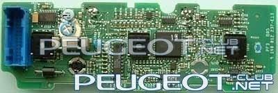

1. Отключаем блок управления кондиционером.
2. Если предохранитель больше не перегорает, разбираем блок и удаляем большой диод около синего разъема (см. Figure A и Figure B).
3. Подключаем блок обратно.
4. Предохранитель не сгорел? Тогда проверяем работоспособность всех функций, и собираем блок в корпус.
Важно! Не редко из-за большого тока подгорают контакты в разъеме или на плате. Исправляем это припаивая провода напрямую к плате на месте, где раньше был диод. См. рисунки.

Менял((( они перегорают, тот что стоит типа мощный очень в москве таких типа нет(((
всё попробовал заработало) только походу сгорело реле скорости вращения вентилятора, заменю отпишусь) позже выложу как устанавливал? это можно?

Сейчас проверяю, походу этот диод, двунаправленный, как раз отвечает за за реле скорости вращения вентилятора и за поворот заслонки которая дует в низ, потому как в низ у меня на данный момент не хочет дуть, я попробовал все тросы...
