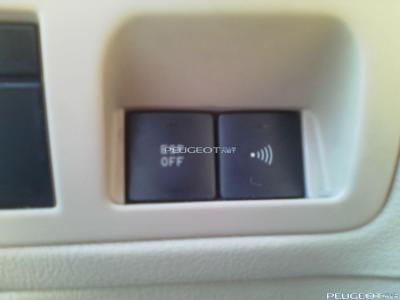

slavamagnat Опубликовано 17 августа, 2012 Опубликовано 17 августа, 2012 Подскажите, пожалуйста, еще по одному вопросу. Для чего на фото правая кнопка? Как и с чем его едят?
icechieff Опубликовано 17 августа, 2012 Опубликовано 17 августа, 2012 Подскажите, пожалуйста, еще по одному вопросу. Для чего на фото правая кнопка? Как и с чем его едят?1)на фотке 607, а тема для 206.2) это датчики движения штатной сигналки. если собаку оставляете в машине, то выключаете, иначе будет орать сигналка...

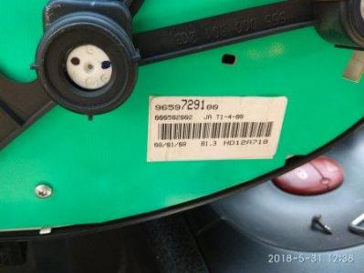

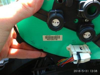

big31 Опубликовано 27 мая, 2018 Опубликовано 27 мая, 2018 доброго дня всем.не знаю куда писать о проблеме,не стал заводить тему не обессудьте. проблема,при включении ближнего света ,загораются индикаторы на панеле задняя противотуманка-габарит и ручник.светятся в пол накала на панеле
chizhik_pyzhik Опубликовано 27 мая, 2018 Опубликовано 27 мая, 2018 @big31, проблема контактов - это превое, что приходит в голову. либо где-то масса плохая, либо где-то перетерлись провода (или подгорели, что менее вероятно) вторым моментом может стать окисление платы в приборке... а вообще нужно побольше информации что происходит в разных режимах, сами лампы например загораются так же а полнакала? на приборке эти знаки все время горят, или же в некоторых режимах?
big31 Опубликовано 27 мая, 2018 Опубликовано 27 мая, 2018 (изменено) @big31, проблема контактов - это превое, что приходит в голову.либо где-то масса плохая, либо где-то перетерлись провода (или подгорели, что менее вероятно)вторым моментом может стать окисление платы в приборке...а вообще нужно побольше информации что происходит в разных режимах, сами лампы например загораются так же а полнакала?на приборке эти знаки все время горят, или же в некоторых режимах?приборку вскрывал.массу в каком месте смотреть,хз.их там натыкано 11штук вроде.всё работает как у всех хорошо.это единственное место на приборке.я включаю ближний свет и загораются эти два индикатора.при включении габаритов ни чего нет всё нормально.мне тоже говорили что масса,но какая.видео тут https://youtu.be/aIbLfiL6cQM Изменено 27 мая, 2018 пользователем big31
chizhik_pyzhik Опубликовано 28 мая, 2018 Опубликовано 28 мая, 2018 приборку вскрывал.массу в каком месте смотреть,хз.их там натыкано 11штук вроде.всё работает как у всех хорошо.это единственное место на приборке.я включаю ближний свет и загораются эти два индикатора.при включении габаритов ни чего нет всё нормально.мне тоже говорили что масса,но какая.видео тутпо видео гадать бесполезно, нужно схему и/или по месту "гадать", может и не в приборке а в стрекозе или в проводке тут ловить надо что куда уходит... по форуму вряд ли почниться получится, нужен электрик нормальный под боком..или собственные познания удачи
big31 Опубликовано 28 мая, 2018 Опубликовано 28 мая, 2018 по видео гадать бесполезно, нужно схему и/или по месту "гадать", может и не в приборке а в стрекозе или в проводке тут ловить надо что куда уходит...по форуму вряд ли почниться получится, нужен электрик нормальный под боком..или собственные познания удачи это точно.стрекозу разбирал.задолбался лазить.буду электрика искать

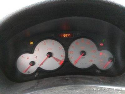

big31 Опубликовано 1 июня, 2018 Опубликовано 1 июня, 2018 полетел щит приборов.кто подскажет ,от другого пыжа подойдёт.или нужен именно с такими цифрами
Мартын Опубликовано 1 июня, 2018 Опубликовано 1 июня, 2018 (изменено) полетел щит приборов.кто подскажет ,от другого пыжа подойдёт.или нужен именно с такими цифрамиЕсть у меня щиток с нового седана 206!В личку стучитесь. Изменено 1 июня, 2018 пользователем Мартын
big31 Опубликовано 9 июня, 2018 Опубликовано 9 июня, 2018 это точно.стрекозу разбирал.задолбался лазить.буду электрика искатьпоиск электрика не дал результата.неделю лазил по проводке с контролькой.товарищ подогнал панель,вставили и всё стало на свои места.работает как родная.дело было в приборке она глюкнула почему то
chizhik_pyzhik Опубликовано 9 июня, 2018 Опубликовано 9 июня, 2018 поиск электрика не дал результата.неделю лазил по проводке с контролькой.товарищ подогнал панель,вставили и всё стало на свои места.работает как родная.дело было в приборке она глюкнула почему топробегами махнулись )) бывает и такое, выше писал, или окисл, или микротрещина, непропай, и т.п. зато теперь есть уверенность.
big31 Опубликовано 10 июня, 2018 Опубликовано 10 июня, 2018 пробегами махнулись ))бывает и такое, выше писал, или окисл, или микротрещина, непропай, и т.п.зато теперь есть уверенность.пробег остался мой.на том меньше было.приборку проверял,окиси не было.что случилось-не понятно.
