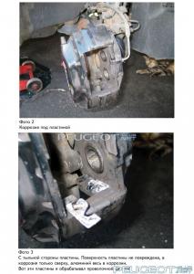

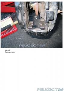

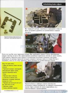

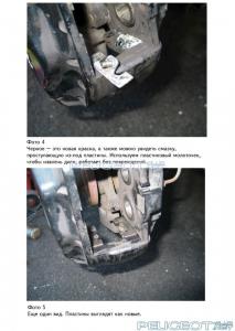

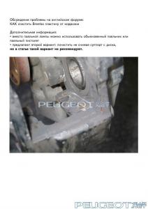

Может кому пригодится... открутить железные пластины (направляющие колодок) под которыми образуется коррозия и окислы я смог только при помощи сварки. К болтам крепящим эти пластины приварил длинный болт, т.е. сделал рычаг. Достаточно чуть-чуть прихватить сваркой. Таким образом открутил 6 болтов.
Я нашел решение проблемы со скрипом. Цена вопроса 1500 рублей. Все что описывается выше было проделанно не один раз. Дело все в том, что в суппорте не хватает детали о которой почему то все умалчивают. Комплект идет в оригинале brembo. Цена такого комплекта 1500 рублей. Комплект установлен на моем авто и проходит испытания. После установки все свисты, скрипы пропали. Комплект установлен вместе с колодками GALFER. Сами колодки без комплекта также скрипели.
