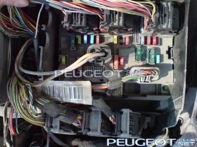

IGOSON Опубликовано 2 июля, 2012 Опубликовано 2 июля, 2012 Ну вот, смотри, у меня вот так, сравнивай, если у тебя такой-же блок, как у меня - они двух видов бывают. У меня, получается не хватает только одного предохранителя, маленького в верхнем ряду, между желтым и красным. Он отвечает за омыватель фар, и убран в целях экономии жидкости.

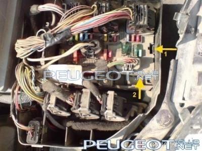

jivoy Опубликовано 2 июля, 2012 Автор Опубликовано 2 июля, 2012 Ну вот, смотри, у меня вот так, сравнивай, если у тебя такой-же блок, как у меня - они двух видов бывают.У меня, получается не хватает только одного предохранителя, маленького в верхнем ряду, между желтым и красным. Он отвечает за омыватель фар, и убран в целях экономии жидкости. У меня похож, но это не все предохранители. На рисунке под цифрой 1 указана защелка, вся эта панель предохранителей поднимается и сбоку, где цифра 2 установлено еще несколько больших предохранителей. На схеме в инструкции они называются MF если не ошибаюсь. Вот там у меня нет предохранителя под номером 6, В инструкции он называется предохранитель блока предохранителей салона. К гнездам подходят провода и есть контакты. Вот думаю, может в нем проблема отсутствия скорости. Х.э. на что он влияет.
