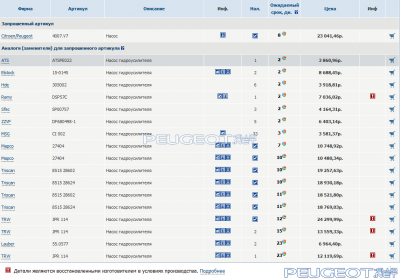

Dron Опубликовано 8 сентября, 2013 Опубликовано 8 сентября, 2013 Ребята! -"Я не понимаю чего городить огород если он загорожен"!!!Все запчасти еще выпускаются вот вам по дизелю.

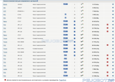

Dron Опубликовано 8 сентября, 2013 Опубликовано 8 сентября, 2013 вот вам инжекторы XUВполне доступные цены!
Etatsnis Опубликовано 9 сентября, 2013 Опубликовано 9 сентября, 2013 на магазине я запчасти и смотрю, сверяясь с сервисбоксом)) причину утечки надо искатьа рейка новая за полторы штуки это круто)))

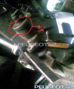

Etatsnis Опубликовано 7 октября, 2013 Опубликовано 7 октября, 2013 (изменено) короче хлопцы нашлась причина. вчера с шурином полдня про...али, но сделать не смогли. в общем течёт сальник червячной передачи на фотке обвёл место подтёка. фота не моя.короче сальник снять не возможно походу сверху? там или кольцо стопорное так зажало что ппц или просто корпус цельный.масло вчера залили, прокачали руль, стал лёгкий как раньше хоть пальцем крути, гул пропал, потом я под машину полез - а там как обычно - кап-кап. надолго масла не хватит, щас в основном город у меня. на руль нагрузка большая. удивляюсь, как ещё насос не помер.в общем подскажите кто что знает.фото Изменено 7 октября, 2013 пользователем kav-psk
kav-psk Опубликовано 7 октября, 2013 Опубликовано 7 октября, 2013 а эта шайба сверху на валу червячного вала в кране наглухо сидит?...по себе сужу (рейка 406го) вал в крана не очень туго сидит, вышел довольно просто...
Etatsnis Опубликовано 7 октября, 2013 Опубликовано 7 октября, 2013 (изменено) на фотке шайба пластмассовая, под ней резиновый пыльник, а вот под ним самое интересное, котороесидит так, что уже не знаю чем ковырять Изменено 7 октября, 2013 пользователем Etatsnis
