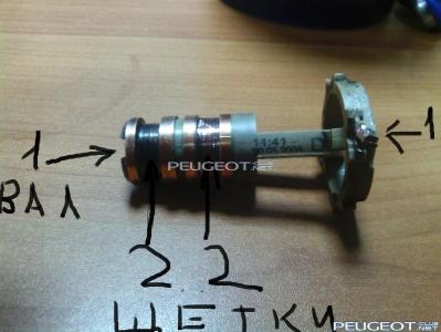

almaz.1983 Опубликовано 22 ноября, 2013 Опубликовано 22 ноября, 2013 у меня была проблема генератора сточились посадочные места щеток на валу генератора VALEO
almaz.1983 Опубликовано 22 ноября, 2013 Опубликовано 22 ноября, 2013 заменил эту штуку на картинке выше заодно и подшибник ( в процессе замены требуется паика и семник для подшибника)
