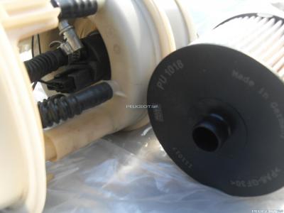

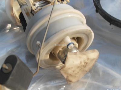

Dimaaa Опубликовано 4 июля, 2012 Автор Опубликовано 4 июля, 2012 на фото состояние сеточки бензобака, кто-нибудь знает как менять топливный фильтр и вообще какой он, а то мне привезли на заказ он не подходит(фото ниже) Просто к чему я это...я делал промывку ЛАВРовской промывкой добавляя в бензобак, думал что забит фильтр...но вроде сеточка не очень грязная, думаю сам фильтр тоже жив....

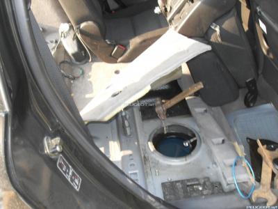

тоха Опубликовано 5 июля, 2012 Опубликовано 5 июля, 2012 (изменено) разбор топливного фильтра катушку полгода назад в пежо меняли у меня такая дроссельная заслонка и если проблема с ней, то что с ней делать? как отремонтировать? сеточке бензонасоса хана. промывка в бак ничего не даст только еще хуже все забьет (все г...но при промывке пойдет в форсунки и все...) если машина в возрасте. а фильтра может и не быть на сей модели. как открутил кольцо бензонасоса? а то я мучился мучился так и не открутил, хотел прокладку под бензонасосом поменять да и сеточку заодно, буду срезать наверно да и новое кольцо закажу. кстати сеточка говорят от 2112 подходит только на 1,6 движок стоит 50 рублей. а по поводу ДЗ если кончилась то все капец, только новая или рабочая бу. стоит порядка 7-8 косарей. Изменено 5 июля, 2012 пользователем тоха
Dimaaa Опубликовано 5 июля, 2012 Автор Опубликовано 5 июля, 2012 сеточке бензонасоса хана. промывка в бак ничего не даст только еще хуже все забьет (все г...но при промывке пойдет в форсунки и все...) если машина в возрасте. а фильтра может и не быть на сей модели. как открутил кольцо бензонасоса? а то я мучился мучился так и не открутил, хотел прокладку под бензонасосом поменять да и сеточку заодно, буду срезать наверно да и новое кольцо закажу. кстати сеточка говорят от 2112 подходит только на 1,6 движок стоит 50 рублей. а по поводу ДЗ если кончилась то все капец, только новая или рабочая бу. стоит порядка 7-8 косарей. 1 насчёт фильтра я тоже думаю что их нет. либо только вот этот коплект входит и там в нём фильтр. 2 кольцо бензанососа тоже долго мучился пока неосенило, берем плоскогубцы(большие) и обратной стороной цацепляем и выкручиваем. 3 по поводу ДЗ сегодня прочистил ,, хай гиром,, результата не дало. боюсь дело в микросхеме. Ну вроде всё перепробовал, выбора нет поеду в пежо центр, ну если у кого есть какие-нибудь мысли по данной проблеме, то оставляйте коментарии.
