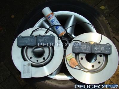

Необходимые средства
T55 Torx (очень хорошего качества)
T30 Torx
Т27 Torx
WD40
отвертка
молоток
Очиститель тормозов
Резьбовой герметик
Наждачная бумага.

В общем решил взять на пробу, посмотрим, что будет. Итак, имеем комплект дисков SBS 350мм и один комплект OEM (Peugeot) колодок, который включает в себя 2 пакетика медной смазки. (Ref. No - 4252.51)

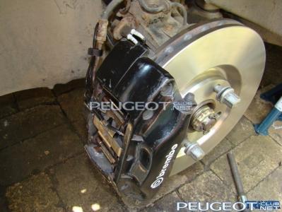

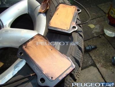

снимаем колесо и любуемся на остатки колодок

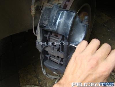

Отключаем провода индикаторов износа от соединительной колодки.

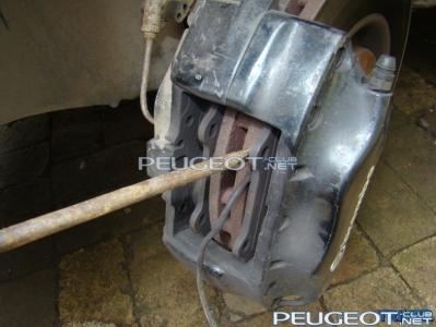

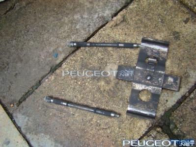

Чтобы снять колодки, необходимо вынуть 2 шпильки из суппорта. Выбивать лучше тонкой битой. Я выбивал шилом. Будьте аккуратны, если шпильки прикипели, можно сломать ушки суппорта!

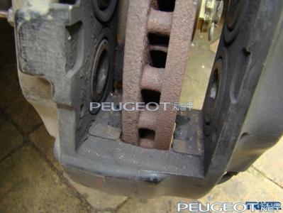

Вот, вся прижимная конструкция.
Теперь нужно вытащить изношенные колодки из суппорта. Открываем капот, смотрим количество тормозной жидкости, если много - шприцом немного выбираем. При разжатии колодок уровень поднимется и может потечь. Берем отвертку, вставляем между колодкой и тормозным диском и разжимаем их. Тормозные поршни должны довольно легко утапливаться в цилиндры. Если это не так, значит поршень закис и, скорей всего, не работает. Отжимаем колодки до конца, пока поршни целиком не уйдут в цилиндры.
Вынимаем колодки.

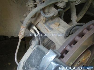

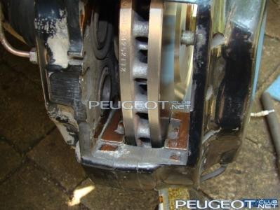

Теперь хорошо видна вечно пищащая проблема - пластины-ползунки для колодок приподняты вверх по краям и из-за этого колодка не перемещается свободно в суппорте. В идеале, надо открутить все четыре винта Т27 Torx и очистить все, что находится под пластинами. Я не смог открутить ни одного  а ломать и оставаться без машины до тех пор, пока не высверлю, не хотелось.

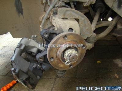

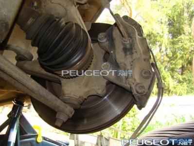

Чтобы снять тормозныые диски, надо удалить суппорта, Крепятся они двумя болтами к стойке. Эти болты очень сильно затянуты, да к тому же сидят на резьбовом герметике, именно поэтому нужен очень хороший Torx T55..
отворачиваем и снимаем суппорт. отворачиваем два винта T30 Torx крепления тормозного диска к ступице и снимаем его.

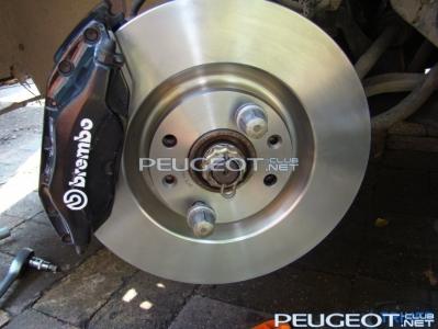

Когда я брал свой 406 coupe, у него супорта были покрашены в красный(см. Фото). Я и знать не знал, что это brembo. Буду понтоваться теперь ))))
подскажите можно поставить супорта и диски от купе как на фотках на 406 седан .и нужно менять диски 15 на 16
