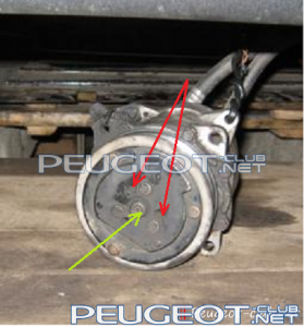

stiks Опубликовано 3 июля, 2012 Автор Опубликовано 3 июля, 2012 Можешь и сам поменять, вот и фотоотчётец имеется, правда по 406, но я думаю не много там отличий должно быть: http://peugeot-lab....ch__1#entry8739 Возникла проблема при откручивании гайки(зел. стрелка) на шкиве, удерживая шкив ключом от болгарки за отверстия на шкиве(кр. стрелка), вал проварачивается вместе с гайкой, или я не за те отверстия беру на задержку???
