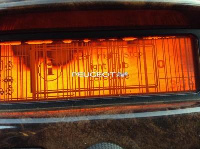

Calibrik1 Опубликовано 5 апреля, 2015 Опубликовано 5 апреля, 2015 (изменено) удалось сфоткать ошибку Помоему правый стоп, лампа не работает Изменено 5 апреля, 2015 пользователем Calibrik1
Alim Опубликовано 5 апреля, 2015 Опубликовано 5 апреля, 2015 (изменено) Да. Но у мя они горят) сегодня попробовал завести 2 раза завелось третий раз нет даже стартер не крутит вообще тишина. Наверно стартер сломался. Когда выключил машину тоже сразу двигатель захлох а не так как раньше через 3 мин. В чем может причина в том что сразу вырубается двигатель? У кого двигатель дизель отзовитесь пожалуйста??? Без сканера никак. Тут можно гадая на кофейной гуще, поменять пол машины и не решить проблемы... Очень хотелось бы Вам помоч, но у пыжа сложная электроника. Нужно обязательно смотреть ошибки. Там может быть какая то мелочь типа неисправного датчика или например провод коротит на массу - и универсальный сканер не всегда поможет - это покажет только РР2000. P. S. Попробуйте перебрать стартер - может повезет. Заказывайте себе сканер и будете олигархом по считыванию ошибок на французах у себя в городе . Сколько стоят такой сканер?))) В инете посмотрел в районе 10 тыс)) Изменено 5 апреля, 2015 пользователем Alim
