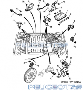

Max Опубликовано 2 июля, 2012 Автор Опубликовано 2 июля, 2012 Заглянуть лучше со стороны левого крыла. Радиатор будет слева, воздушный фильтр - прямо, аккумулятор и блок предохранителей - под пузом. Правее воздушного фильтра - унутрь. Вот только что я нашол)
Max Опубликовано 2 июля, 2012 Автор Опубликовано 2 июля, 2012 (изменено) Вот тут под номером 4:№14 это датчик хола? тоесть датчик кв выглядит примерно как №14(он просто покрупнее нарисован) и находится он ниже №14 или выше и если смотреть на капот спереди( не из салона кароче а наоборот в сторону салона) он как левее/правее дальше/ближе находится от того же №14 (датчика хола) З.Ы. просто датчик хола пришлось менять и где он я знаю =) относительно него проще будет найти) З.З.Ы. как всё сложно в этом мире *рукалицо* Изменено 2 июля, 2012 пользователем icechieff
icechieff Опубликовано 2 июля, 2012 Опубликовано 2 июля, 2012 14 - это два датчика на распред валах. А датчик кв - это тоже датчик Холла по устройству...
Max Опубликовано 2 июля, 2012 Автор Опубликовано 2 июля, 2012 14 - это два датчика на распред валах. А датчик кв - это тоже датчик Холла по устройству...удаляюсь для поиска сего изобретения.
icechieff Опубликовано 2 июля, 2012 Опубликовано 2 июля, 2012 удаляюсь для поиска сего изобретения.Может тебе его номер дать? - 1920 8S или 1920 EN (OPR до 09228 и после...)А вообще он вроде на всех Пежо-Ситроеновских движках одинаковый...Они его зовут датчик скорости...
