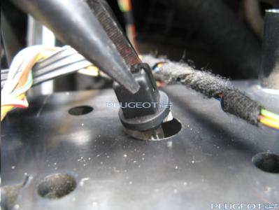

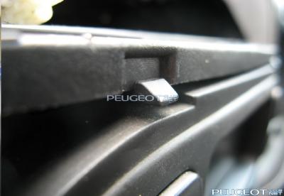

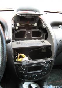

Освободить из фиксаторов, потянув на себя, верхнюю часть центральной панели.
Отсоединить выключатель аварийной световой сигнализации.

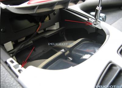

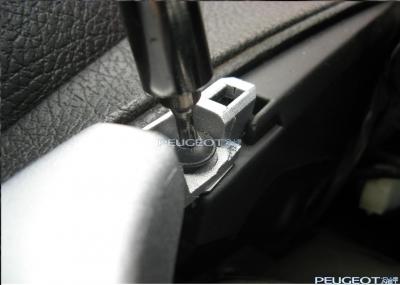

Откручиваем винты.

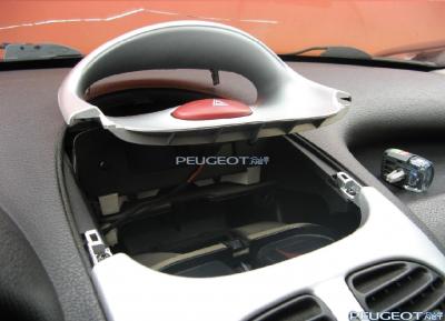

Освободить из фиксаторов, слегка потянув на себя, центральную панель.

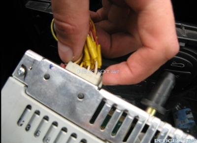

Отсоединяем разъем от магнитолы.

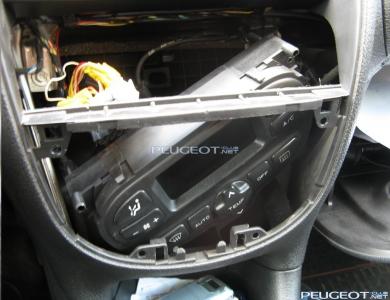

И открывается нам вот такой вид:

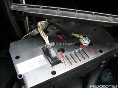

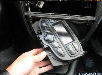

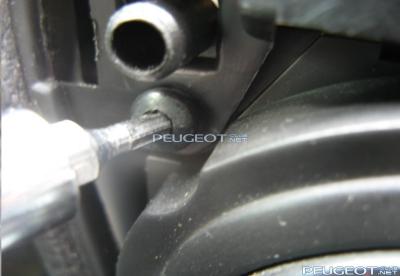

Откручиваем винты крепления блока управления климат-контролем / печки.
Вытаскиваем его. Сначала внутрь, потом снизу вынимаем (поаккуратней с защелками!)

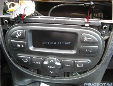

Меняем лампочки (на фото отмечены стрелками):
Вот такие лампочки:
