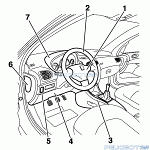

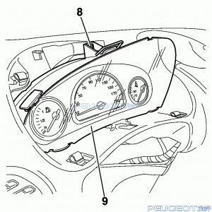

icechieff Опубликовано 28 октября, 2010 Опубликовано 28 октября, 2010 1. Потянуть за нижнюю часть козырька (7), чтобы освободить его из фиксаторов .2. Затем освободить из фиксаторов верхнюю часть .3. Снять козырек (№7) 4. Снять крепление (№8) 5. Отсоединить разъемы панели управления .6. Снять приборную панель (9) .
