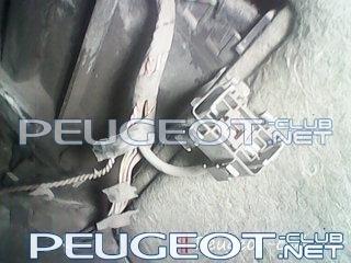

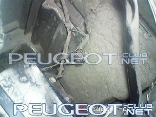

Jec Опубликовано 23 июля, 2012 Опубликовано 23 июля, 2012 самаЯ бангальщина фишка отходит...отдираешь обшиву в багажнике правую...там за фарой стоит блок управления парктрониками и проверяешь фишку идущую к нему.... но скорей всего сам парктроник умирает... молдинг если аккуратно снимать ,то ничего не сломаеться))) Спасибо за то что сказали где блок стоит,я так понял у меня его просто нет Если я правильно понимаю что там он должен быть,под правой обшивкой. А это фишка наверное его !?!
balagan Опубликовано 24 июля, 2012 Опубликовано 24 июля, 2012 Спасибо за то что сказали где блок стоит,я так понял у меня его просто нет Если я правильно понимаю что там он должен быть,под правой обшивкой. А это фишка наверное его !?! Нет, это не от парктроника)) На фотке ты немного не захватил место где стоит блок )
Jec Опубликовано 24 июля, 2012 Опубликовано 24 июля, 2012 Нет, это не от парктроника)) На фотке ты немного не захватил место где стоит блок ) А что тогда это??? Что за фишка??? Он дальше стоит??? То есть ниже??
