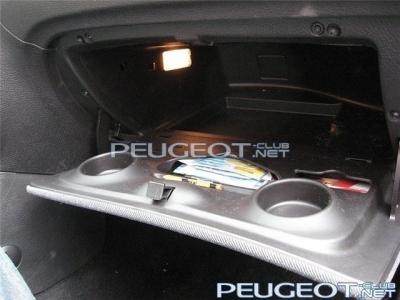

Заранее был куплен фонарик (Citroen/Peugeot 6362N6 Фонарь салонный) и выключатель (Citroen/Peugeot 633918 Выключатель освещения перчаточного ящика).
Грустный исходный вид:

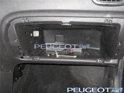

Начинаем с простого - убираем, мешающую нам, крышку бардачка.
Сначала снимаются петли (на неполностью открытом бардачке потянуть низ крышки на себя), затем вынимаем ограничительные дуги
Откручиваем торксом T-20 8 винтов крепления бардачка. Сдвигаем его от себя и вниз. Слева в корпус бардачка услужливо вставлены 2 необходимых нам разъёма со всей проводкой
Вытягиваем провода на себя на необходимую длину и просовываем коричневый разъём в отверстие для выключателя, а белый разъём в окошко для плафона освещения. Ставим недостающие детали в разъёмы и проверяем, включив зажигание. Должно сразу заработать.
Аккуратно возвращаем бардачок на место (укладываем и расправляем проводку) и прикручиваем 8 винтов назад .
Ставим на место крышку бардачка. ВСЁ.
