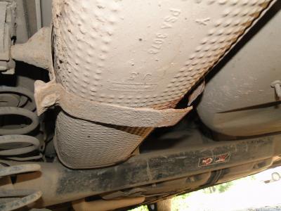

MilkyWay Опубликовано 6 июля, 2012 Опубликовано 6 июля, 2012 Доброго времени суток. пару дней назад услышал неоднозначный звук в районе глушителя сзади машины. подлез под авто и увидел такую картину: лопнул проржавевший хомут. возник вопрос, кто сталкивался с заменой? есть ли эта зап. часть в эксисте? как она правильно называется и как крепится к автомобилю? буду рад услышать подсказки и советы, по замене данной ерунды.
Саша З Опубликовано 6 июля, 2012 Опубликовано 6 июля, 2012 Я пошел в магазин сантехники и купил хомут для каналии большого диаметра (оч. крепкий). Сплюснул под элипс и поставил.

Denis_p Опубликовано 31 июля, 2012 Опубликовано 31 июля, 2012 Как вариант - металлическая оцинкованная лента, продается на строительных рынках, разной ширины, с отверстиями.Еще можно наварить кусок металла поверх к живым местам.Это 1,6:У меня на 2,0 136 отгнил полукруглый фланец соединения средней и задней части - где купить кусок трубы с полукруглым фланцем, чтобы приварить к средней части и соединить хомутом с задней частью? Или лучше переделать под плоские фланцы - наварить с двух сторон и стянуть болтами (например, как на Хюндай-акценте?
