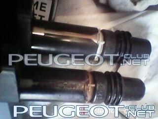

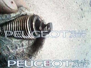

Только разобрался с рейкой сдохли две катушки зажигания.Две были меняны до меня ,две поменял я и скончались последние две,похоже что еще заводские SAGEM.
С катушками все ясно,но хочу поменять свечи.По книге написано что должны стоять Бош платинум,они и стоят,Состояние трех из них вызывает подозрение.Вопрос к знающим людям какие свечи лучше поставить с учетом российского топлива...

Не помню кто и когда но когда я все менял то мне сказали что катушки и свечи надо менять все вместе,не по одной ( я имею в виду или свечи или катушки,и то и другое менять не надо одновременно,только то что надо ). Я поменял катушки Валио и свечи Бош оригинальные поставил,пока всё вроде.... Кстати раскрутил опять, прошел 3000 км,они как новые ( знаю это не пробег конечно но всё таки ). Может я и не прав по поводу замены просто если все не менять а только те которые по виду умерли,то те которые остались старые дохнут почти сразу,по этому и просят менять все сразу.

Я так и подумал что у катушек примерно одинаковый срок службы,вот они и дохли одна за другой.Заказал еще 2 катушки тоже валео чтобы были все одинаковые и свечи бош платинум.Надеюсь я долго о них после замены не вспомню...

Jec имел ввиду что катушки имеют примерно одинаковый срок службы,сдохла одна ,недолго осталось и остальным.У меня получилось после замены первых, двух последние две отходили около 4000 км.

Ну да,так и есть. Я тоже сначала поменял только 2 которые умирали,не долго и остальные начали дохнуть все сразу и даже те которые новые поставил.

Если менять то лучше все сразу,те новые которые работают со старыми износ быстрее,на ветер выкинутые деньгу.Я по кругу купил 8 катушек,2 новые пришлось выкинуть после 2000 км. Ну а свечи я решил тоже заменить а то такие не хочется на новые катушки засовывать.

Когда снимал глючную катушку (которую показала Планета), решил проверить и свечу под ней. Думал малой кровью :) Снял беспроблемную и поменял местами пропуски сгорания переместились в другой цилиндр, так что точно катушка.
Вместе с неисправной катушкой решил заменить и все свечи, так как оказались разных производителей ohmy.gif Заказал NGK. Брал комплектом 2 коробки по 4шт. (по каталогу №1640), примерно за все - 1200 рублей и 2 свечи про запас :)

Заменил последние две не меняные катушки зажигания стояли SAGEM,одна явно не работала,а вторая судя по состоянию свечи находилась в прекрасной рабочей форме.Но заказывал специально две,дабы исключить неприятные сюрпризы со стороны системы зажигания,тем более что в августе едем своим ходом на море.Рабочую бросил в багажник про запас.Заодно заменил все свечи зажигания,поставил какие стояли Бош платинум,заказывал поштучно в EXIST,обошлись на 150 рублей дешевле чем в магазине.Проверил расход по городу,при движении в часы пик(средняя скорость 18 км.ч ,14литров)По трассе подъемы спуски по уральским горам на круизе при 100 км.ч средний расход 8 литров
