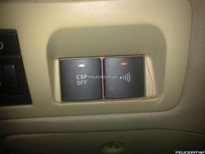

Георгий Опубликовано 7 июля, 2012 Опубликовано 7 июля, 2012 подскажите что это за кнопка ???? Сигнализация.У меня нет - жалею.
icechieff Опубликовано 8 июля, 2012 Опубликовано 8 июля, 2012 Если точнее - отключение датчиков в салоне, например если собаку оставляете внутри, чтоб машина не орала...
icechieff Опубликовано 16 января, 2013 Опубликовано 16 января, 2013 глушишь машину - жмешь кнопку - загорается светодиод на ней - датчики отключены 1
damask123 Опубликовано 16 января, 2013 Опубликовано 16 января, 2013 По моиму эта кнопка называется охрана периметра. Icechieff правильно написал как ей пользоваться. Еще я где то читал что есть такой прикол с брелком штатной сигнализации, если при постановке на охрану удерживать кнопку более 5 сек. - включается еще какая то фишка. Я пробовал, но она оказалась настолько засекреченой что разницы с обычной постановкой я не уловил.

diamant Опубликовано 17 января, 2013 Опубликовано 17 января, 2013 Помоему в инструкции написано, при двойном нажатии на кнопку закрывания - срабатывает блокировка, изнутри двери не откроются - только снаружи. Еще приписка есть: внимание нельзя пользоваться блокировкой с людьми в машине!

vinter Опубликовано 18 января, 2013 Опубликовано 18 января, 2013 Если нажать и держать кнопку больше 5 сек. закрываются окна и срабатывает доп. блокировка., а если нажать два раза то блокировка сработает а окна не поднимет.
