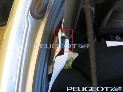

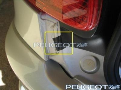

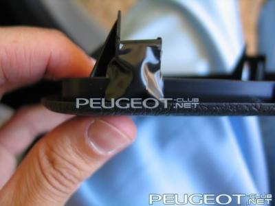

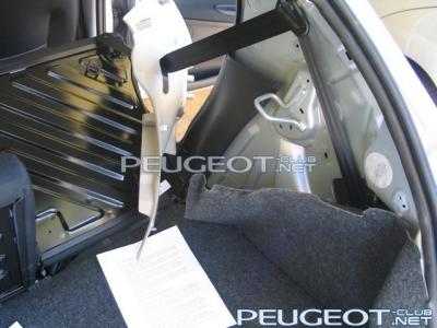

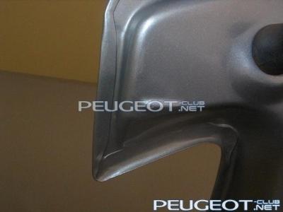

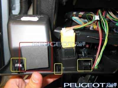

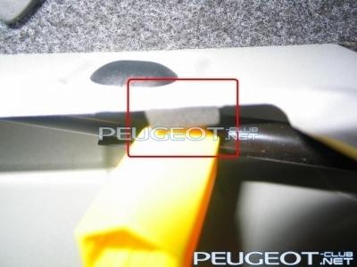

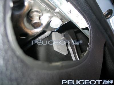

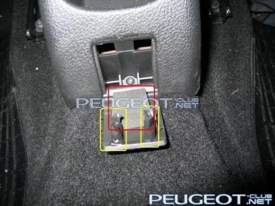

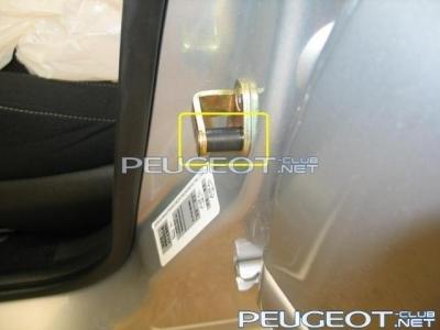

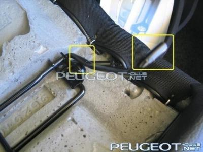

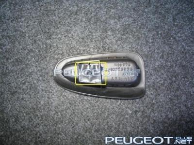

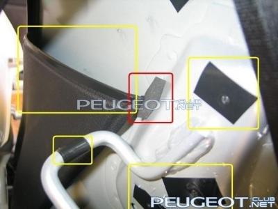

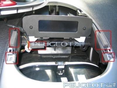

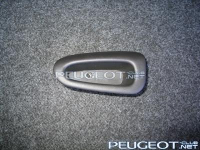

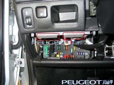

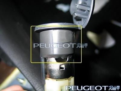

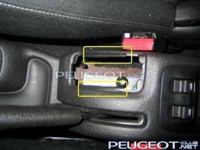

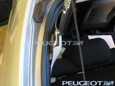

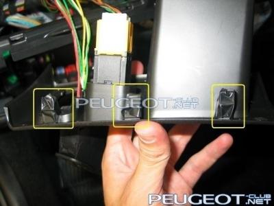

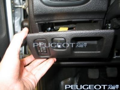

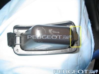

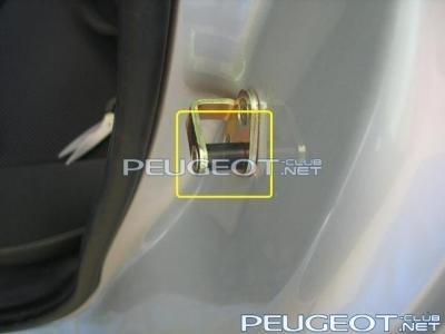

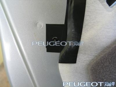

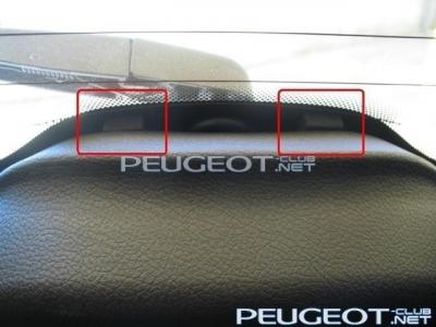

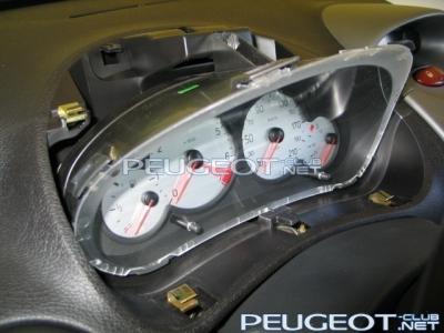

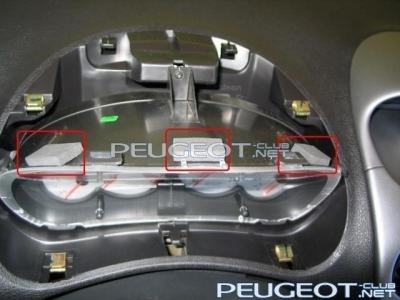

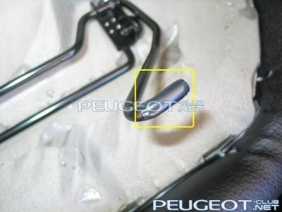

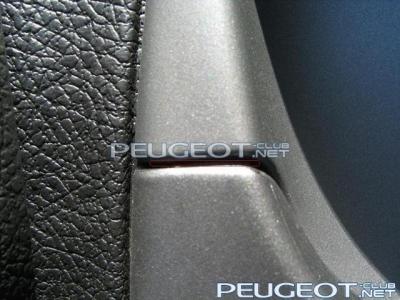

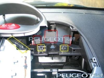

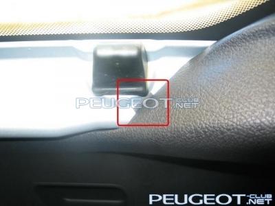

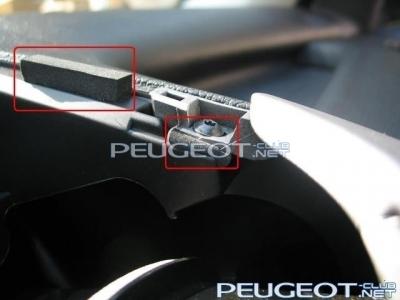

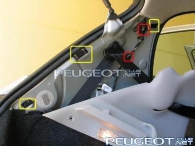

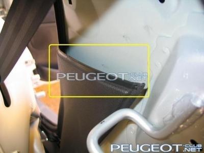

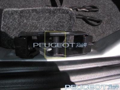

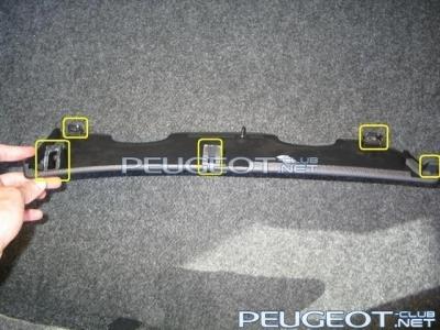

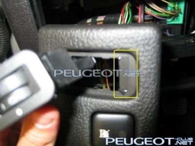

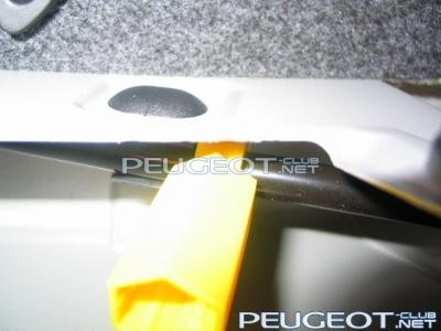

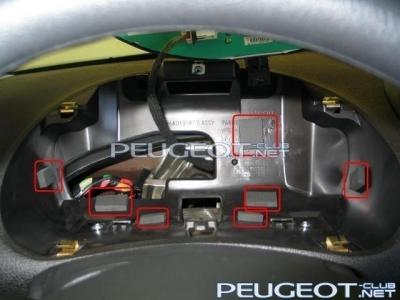

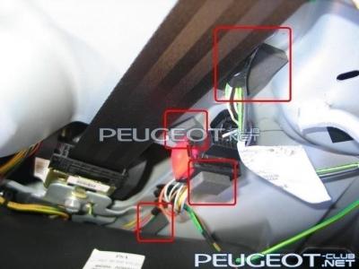

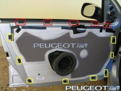

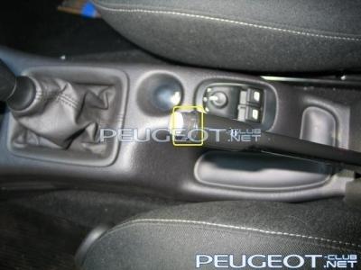

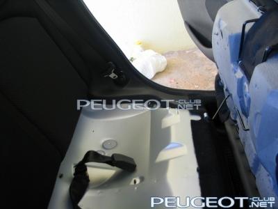

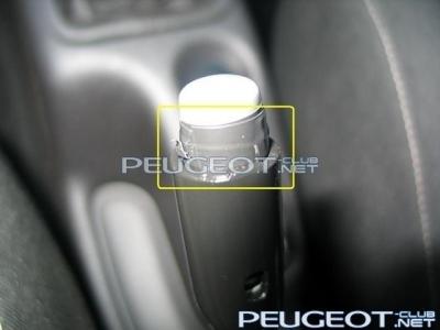

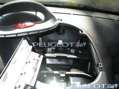

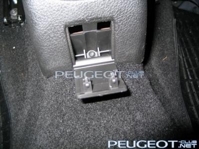

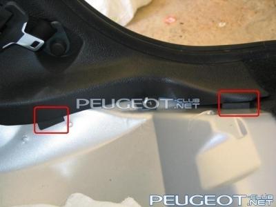

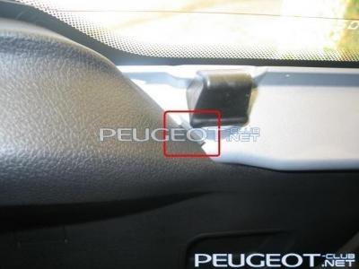

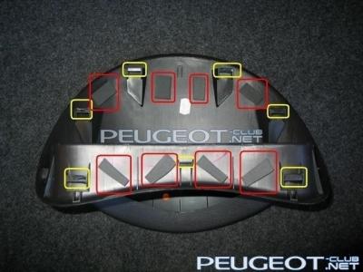

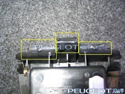

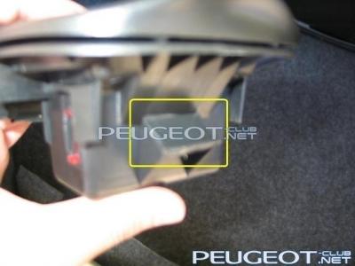

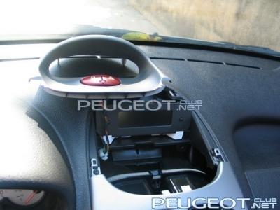

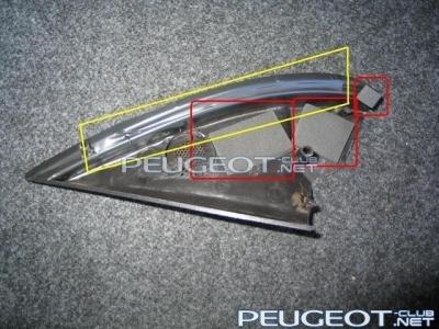

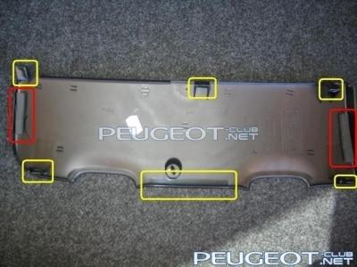

icechieff Опубликовано 28 октября, 2010 Опубликовано 28 октября, 2010 Продолжаю раскопки на форуме бразильских пыжеводов. В этот раз речь пойдёт о сверчках. С виду они очень милые и забавные, однако как только они поселяются под обшивку наших авто - они тут же становятся злейшими врагами =) Но это всё лирика) На практике противный скрежет из-под панелей обшивки доносится из-за того, что они не плотно прилегают друг к другу (к кузову). Дабы это исправить, наши бразильские сотоварищи предлагают вот что: Нам понадобится- ножницы- набор Torx'ов- изолента (хозяйственный скотч)- тут бразильский друг рекомендует использовать что-то типо поролона на клеевой основе, но я таких вещей както не встречал. Однако думаю тут подойдёт и утеплитель, посаженный на двухсторонний скотч например или обычная шумоизоляция- отвертка- терпение Далее фотки... Желтым помечены места, куда рекомендуется приклеить кусочек изоленты, красным - кусочек поролона. 1. Замок багажника и дверей. Предлагается обмотать приемный штырь изолентой, хотя мне кажется что это спасёт максимум на неделю. 3 слоя изоленты на замке задней двери:на боковых дверях: 2. Задняя дверь. В случае, если на краске есть потёртостиклеим изоленту 3. Обшивка задней двери. Дабы верхняя часть обшивки не скреблась о кузов, засовываем между ними поролонку 4. Ключ от замка запаски, расположенной в углублении в задней части багажника (у меня он кстати ниразу не пластиковый, да и держится в своих креплениях отменно)до:после: 5. Амортизатор задней двери в сложенном состоянии трется об обшивку - заклеиваем опасное место поролонкойдо:после: 6. Обшивка задней части авто.снимаем обшивку:проклеиваем изолентой место, где две пластмассовые части обшивки друг с другом соприкасаются:места, куда входят клипсы заклеить изолентой с проделанной в ней дыркой (клипсы будут надежнее сидеть), плюс незабываем тратить поролонку... 7. Крепление сидений. Снять сиденья (?!) и залепить изолентой все потертые местаТеперь немного поролона сюда.До:После: 8. Колодки проводов. 9. Элементы центральной консоли.До:После:И ещё тут:вынимаем прикуривательи обматываем его изолентойПепельница: 10. Обшивка передней части авто.Вынимаем заглушки вот отсюдазаклеиваем все шумящее внутри поролономобклеиваем заглушку изолентойи возвращаем ее на место так же поступаем со всем, что смогли вытащить из консоликолесико корректора фар 11. Блок предохранителей. Чтобы открыть крышку под рулем, нужно плоской отверткой повернуть на 90 градусов весьма заметный кругляш... оклеиваем все поролонкой:и саму крышку тоже 12. Приборка. Разбираем и обклеиваем все, что может издавать звуки: 13. Обшивки дверей. Снимаем обшивки, все отверстия под клипсы заклеиваем изолентой с дыркой, саму дверную карту и все ее части тоже обклеиваем:сверху:снизу:треугольничек зеркала 14. Часы. Снимаем козырек с часами и все проклеиваемнебольшой кусок поролона также можно пихнуть между двумя частями обшивки консоли: 15. Кнопка ручника. (зачем??) Кто готов повторить заморский опыт?)отсюда 1

Benj Опубликовано 24 ноября, 2012 Опубликовано 24 ноября, 2012 Когда я разбирал часы и центральный воздуховод, то обнаружил что там уже всё проклеено.
