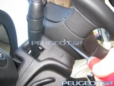

Снимаем клеммы с аккумулятора. Ждем минут 10-15 после снятия клемм.
Двигаем спицу с обратной стороны руля отверткой внутрь

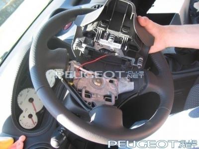

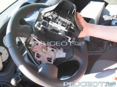

Зажимы подушки освобождаются от фиксации
Снимаешь красный провод и готово.

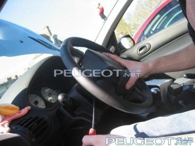

Ставится еще проще. Подключаешь провод к подушке и защелкиваешь её на руль достаточным для этого нажатием сверху.
