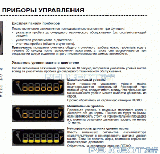

xared Опубликовано 12 июля, 2012 Опубликовано 12 июля, 2012 Ну есть предположение что коробка может вставать на вторую скорость по этому и тупит при разгоне. Если при повороте ключа раздаеться писк значит в мозгах висят ошибки, на диагностику, читать ("нолики" это шкала уровня масла в двигателе). Ну так как мои догадки по поводу ошибок подтвердились можно смело ехать на диагностику (не пугайтесь она не такая уж и дорогая), а там уже смотреть по ошибочкам. А без определения ошибок можно дольго пальцем в небо тыкать. По поводу педальки откройте капот и сфоткайте подкапотное пространство. По фотке определим. ОФФ: Че-то история мне вспомнилась: У меня дружище работает в "Форде" и у него была клиентка, которая позвонила ему через час после покупки новой машины с жалобой на то, что не получается разогнаться выше 60 км/ч, на что он ей ответил: "приезжайте разберемся" - в итоге оказалось, что тётя включала селектор КПП на "1" вместо "D"

Lubaa Опубликовано 13 июля, 2012 Автор Опубликовано 13 июля, 2012 Ну есть предположение что коробка может вставать на вторую скорость по этому и тупит при разгоне. Если при повороте ключа раздаеться писк значит в мозгах висят ошибки, на диагностику, читать ("нолики" это шкала уровня масла в двигателе). Ну так как мои догадки по поводу ошибок подтвердились можно смело ехать на диагностику (не пугайтесь она не такая уж и дорогая), а там уже смотреть по ошибочкам. А без определения ошибок можно дольго пальцем в небо тыкать. По поводу педальки откройте капот и сфоткайте подкапотное пространство. По фотке определим. Была на диагностике двигателя сказали что есть ошибка по коробке и ни чего толком (типа либо чинить, но что чинить? либо менять всю коробку, а это вообще очень дорогое удовольствие). Еще вопрос. Пытались переключит коробку в ручной режим не вышло, может все проблемы от этого??И еще по поводу "ноликов" как узнать нужный ли уровень масла в двигателе?
xared Опубликовано 13 июля, 2012 Опубликовано 13 июля, 2012 По поводу нуликов По поводу коробки куда ездили? К официалам? Если да то они вам еще что нить могут поменять)
