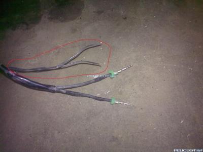

taurus-009 Опубликовано 12 июля, 2012 Опубликовано 12 июля, 2012 у меня такая проблема , после аварии моего пыжика , у него разбило разьемы вентилятора охлаждения от него идут 2 толстых силовых провода на них есть фишки но не понятно где + а где -, и еще есть 2 тонких черных на управления , так вот в чем проблема как определить полярность на силовых , и как правильно соединить провода на упровление????

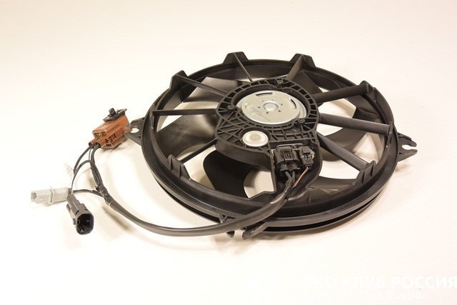

altersin Опубликовано 28 февраля, 2021 Опубликовано 28 февраля, 2021 Решил ради интереса глянуть вентилятор от С5, а там аж 3 разъема. Для чего 3-ий разъем ему нужен, может кто знает?
chizhik_pyzhik Опубликовано 28 февраля, 2021 Опубликовано 28 февраля, 2021 taurus-009 в штатной проводке все провода вроде бы подписаны, а на схемах указаны пины, куда эти провода идут в разъемах ...возможно эта информация поможет как-то... altersin самое верное - посмотреть схему подключения ))) на фото плохо видно, но мне кажется черный разъем стоит в разрыв толстого черного провода, может термореле какое-то...или подключение второго карлсона...
altersin Опубликовано 28 февраля, 2021 Опубликовано 28 февраля, 2021 Я просто чего эту тему поднял, для 607 рест вентилятор есть только оригинал, а на С5 c таким же мотором есть аналоги в 3-4 раза дешевле. Вот думаю, в случае необходимости замены, может получится налюбить систему))
chizhik_pyzhik Опубликовано 28 февраля, 2021 Опубликовано 28 февраля, 2021 altersin на самом вентеле 2 разъема, в остальном смотреть схему включения и хар-ки вентиляторов. все возможно ) 1
Daemon Опубликовано 2 марта, 2021 Опубликовано 2 марта, 2021 28.02.2021 в 22:01, altersin сказал: Я просто чего эту тему поднял, для 607 рест вентилятор есть только оригинал, а на С5 c таким же мотором есть аналоги в 3-4 раза дешевле. Вот думаю, в случае необходимости замены, может получится налюбить систему)) Игорь я думаю ты разберешься. Аналогично корпусным кулерам: черный - питалово, мелкий - ШИМ. Еще один разъем очень похож на параллель для второго карлсона. 1

Daemon Опубликовано 5 марта, 2021 Опубликовано 5 марта, 2021 02.03.2021 в 20:11, icechieff сказал: а на с5 не такой вентиль как у нас, вот и всё. Ну так 12 вольт везде 12 вольт. Думается вкроячить можно, если уж совсем колхоз-кастом и деваться некуда. Знаешь как на видеокартах карлсоны меняют? Ставят корпусные через хомуты на радиатор и впаивают либо 12В+ШИМ, чтоб управлялся, либо тупо от молекса 12в и он крутит на макс оборотах.
icechieff Опубликовано 5 марта, 2021 Опубликовано 5 марта, 2021 понравится ли тебе что у тебя в машине вентиль дует на все деньги всегда?))) и долго ли он так проживет...
altersin Опубликовано 5 марта, 2021 Опубликовано 5 марта, 2021 Нафига он умный такой, вентиль этот? У него должно быть 2 функции: крутиться медленно и крутиться быстро. Всё.
icechieff Опубликовано 5 марта, 2021 Опубликовано 5 марта, 2021 15 минут назад, altersin сказал: Нафига он умный такой, вентиль этот? У него должно быть 2 функции: крутиться медленно и крутиться быстро. Всё. Но тогда он не будет стоить как чугунный мост)))
Dimkin67 Опубликовано 5 марта, 2021 Опубликовано 5 марта, 2021 1 час назад, altersin сказал: Нафига он умный такой, вентиль этот? У него должно быть 2 функции: крутиться медленно и крутиться быстро. Всё. Нее,вам достались машина где он должен крутиться медленнее и быстрее. Причем по эксподицеальному закону🤣🤣🤣
Daemon Опубликовано 8 марта, 2021 Опубликовано 8 марта, 2021 05.03.2021 в 18:04, icechieff сказал: понравится ли тебе что у тебя в машине вентиль дует на все деньги всегда?))) и долго ли он так проживет... Нет конечно, но ШИМ для этого и паяется.
