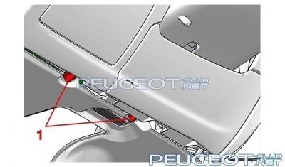

Снимите : Крепление (на рисунке №1) повернув на четверть оборота.

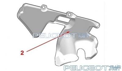

Снять крышку (на рисунке №2)

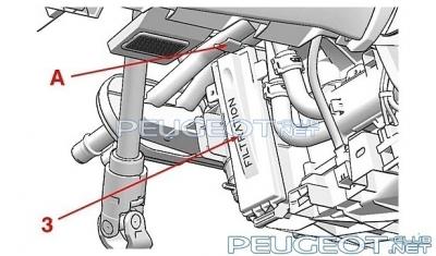

Разблокировать крышку ( в точке А - защелка) .

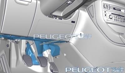

Снимите крышку (на рисунке №3).

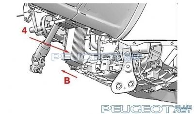

Извлечь фильтр (на рисунке №4) по направлению стрелки В (потянуть) .
ПРИМЕЧАНИЕ : Необходимо нажать на упругую поверхность корпуса фильтра, чтобы облегчить его вынимание.

Снимите: Отделку под приборной панелью (на рисунке №1) (С левой стороны ).

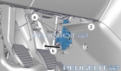

Отсоединить: Лючок фильтра салона (2) ( в «a»).
Снимите лючок фильтра (2).
Снимите : Салонный противопылевой фильтр (В зависимости «b»).

Лючок фильтра салона (на рисунке №2)
