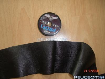

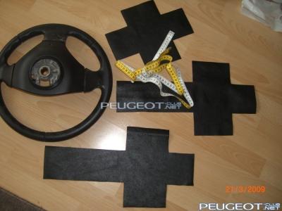

Нарезал кожу...

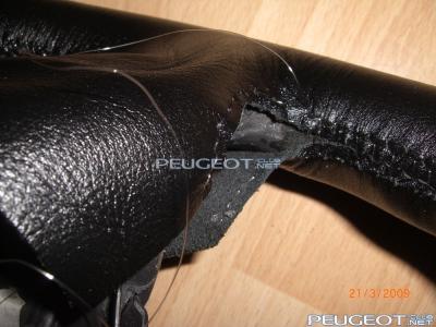

Сшил куски между собой (шил леской)

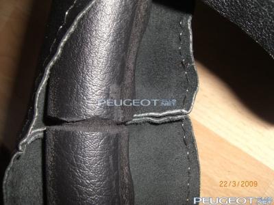

Прошил по краю, стежки примерно 1см

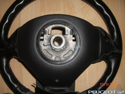

Обтягивать начал с места шва. В руле прорезал паз, чтобы шов не выпирал
Прошитые края стянул (шов может быть разный, можно в каждый стежок, можно через один)

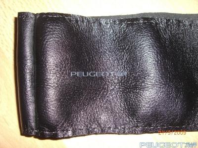

К спицам кожу клеил на обычный "Момент", хотя это совсем необязательно
С тыловой стороны кожа на спицах собиралась гармошкой, поэтому пришлось сделать дополнительный шов.
Когда руль на месте, этих швов не видно, при эксплуатации ничем не мешают)))

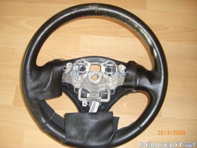

Последняя фотка на которой видны все этапы работы...
Результатом доволен! Не хуже чем у профессионалов.
порядка 10 часов работы правда, но оно того стоило
