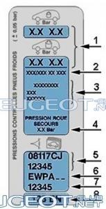

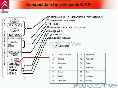

icechieff Опубликовано 29 октября, 2010 Опубликовано 29 октября, 2010 DAM, так же ORP– номер для запасных частей, в т.ч. для послепродажного обслуживания авто. Номер OPR (раньше DAM) и код краски написаны на табличке (наклейке) с рекомендациями по давлению воздуха в шинах. Эта наклейка и называется - идентификационная табличка APV-PR. APV-PR находится на передней или средней стойке кузова авто со стороны водителя. 1.Рек. давл. в шинах авто в пустом и снаряженном сост.. 2.Хар-ки шин. 3.Тип шин. 4.Рек. давл. в шине запасного колеса.5.Номера для запчастей: 1-5: цифры - номер OPR 6,7: Код завода 8: Номер линии сборки 9-12: Серийный номер6.Код краски. 7.Для внутренних потребностей завода. 8.Тип аккумулятора Или вот такая страница от официалов Citroen, для нас подходит один в один: 3
