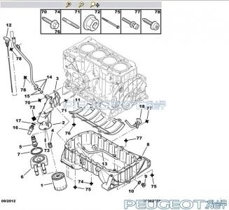

min-roman Опубликовано 23 июля, 2012 Опубликовано 23 июля, 2012 Люди добрые подскажите как снять поддон.???? Все болты открутил с герметика снял дальше не идет,что то держит!!!!!!!!!!!
Илья 1970 Опубликовано 23 июля, 2012 Опубликовано 23 июля, 2012 (изменено) Может маслоприёмник держит,у меня тоже два литра,но пока не снимал поддон. Изменено 23 июля, 2012 пользователем Илья 1970
HalK Опубликовано 23 июля, 2012 Опубликовано 23 июля, 2012 да нечему там держать щуп ток если, болты по мниматочней посмотри, копресор кондея открутил?
Леон Опубликовано 10 ноября, 2012 Опубликовано 10 ноября, 2012 да нечему там держать щуп ток если, болты по мниматочней посмотри, копресор кондея открутил?щуп и держит, он в поддон вставлен на ризинках и прижат одним винтиком
lev5429 Опубликовано 10 ноября, 2012 Опубликовано 10 ноября, 2012 (изменено) выглядит так, смотри может чего пропустил Изменено 10 ноября, 2012 пользователем lev5429
