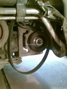

3. Снимаем ремень генератора.

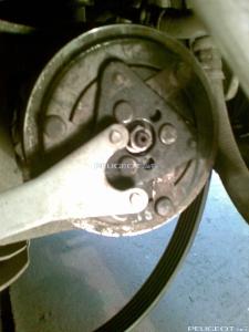

4. Дальше начинамем разбирать муфту, я использовал ключ от болгарки и ключ на 13.
5. Потом снимаем это всё хозяйство, как на фото (правда там гайка, снимать надо когда гайки не будет)

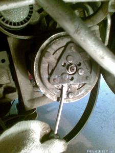

6. Снимаем стопорное кольцо(я использовал шило, поддев с одной стороны.

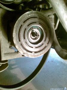

7. Дальше снимаем муфту(шкив?) руками, раскачивая из стороны в сторону.
8. Всё  Наслаждаемся видом на комрессор.

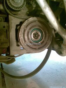

9. Тут надо рассказать что выпрессовать подшипник, у меня это не поличилось... Бил бил, побоялся что-нибудь сломать, отдал 350р за перепресовку подшипника.
После перепресовки собираем это всё в обратном порядке, но и тут не обошлось без сюрпризов... Был секс со стопорным кольцом, еле нашел чем его надеть, это были старые маникюрные ножницы. Лучше купить съемник.

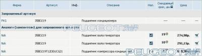

Подшипник использвал NSK - номер 35BD219. Пример с Exist.ru (не обращайте внимание на разные названия)
