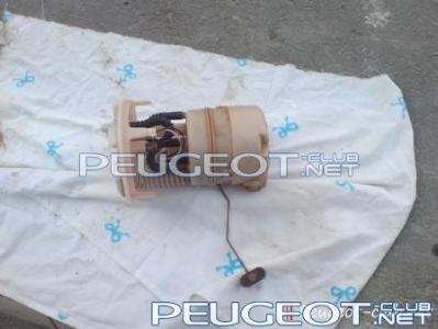

В бензобаке стоит бензонасос, выглядит, примерно вот так:
в нем есть маторчик, который, собственно и выходит из строя. Бензонасос в сборе стоит порядка 30 000 руб, а моторчик от десятки стоит 900 руб, и он вполне неплохо туда подходит.

Это называется " колба " в ней бензонасос. Какой у тебя мотор?? От десятки подходит,колбы на 2,2 и на 3 л.движок одинаковы,тока мощность разная. Если у тебя 3л. то не будет нужного давления в системе.

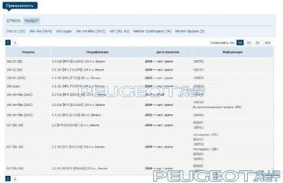

По поводу недостаточного давления, не думаю, что такое случиться, так как по каталогу бензонасос на 2,2 и на 3,0 литровый двигатель идет один и тот же:

Надо смотреть не применимость неоригинала, а номера оригинальных насосов на 2.2 и 3.0. не думаю что они совпадают, давление то одно, примерно 3,5 а вот производительность - трешка жрет то поболее...

Ну я же говорю что экспериментировал с этим,на 2,2 у меня машина не тянет,реальное ощущение что на 2,2 ездишь sarcastic.gif, но работает нормально без перебоев,а поставил свой - полетела!!!biggrin.gif
Насос от 10ки подходит 100% на 3л.Насос от 10ки давит 6 атм., а производительность 120 л/час .
