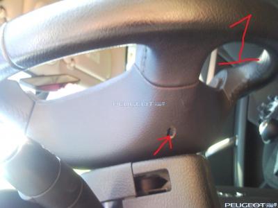

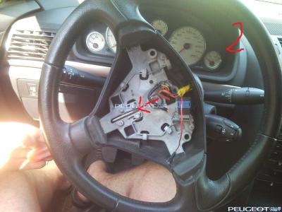

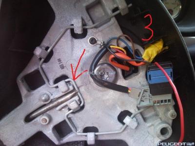

alexeychirkv77 Опубликовано 5 августа, 2012 Автор Опубликовано 5 августа, 2012 Все таки я ее победил.Все оказалось довольно просто. Сделал фото может кому пригодится.Отверстие куда вставляем отвертку.Скоба куда упираем отвертку и сильно давим в перед.В следствии чего скоба сдвигается и крышка сама выпрыгивает вам в руки. Обратная сборка, ложим крышку на руль,сильно надавливаем и она защелкивается. Перед работой обязательно отключить аккумулятор. 2
