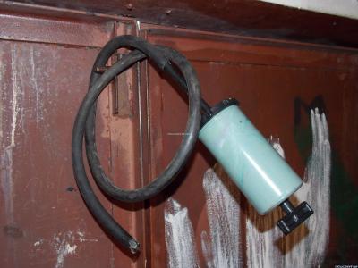

Приезжаю в гараж сливаю масло, сливается всего литра полтора.Интересно подтеков масла нигде нет.Читаю умную книгу, масло должно быть напорядок больше.Ладно с объемом разобрались, вопрос как залить масло, заливной пробки не видно.Опять обращаемся к букварю, нахожу пробку на рисунке, а на деле к этой пробке никак не подлесть доступными ключами.Делаем вместе с помошником обманный маневр, а именно к заранее купленному масляному шприцу подбираю шланг около метра длинной.Один конец одеваем на шприц, второй конец подрезав под конус заворачиваем в сливное отверстие в кпп и заправляем масло, попутно добавив в масло хадовскую присадку.

проще отвернуть датчик (сверху) и залить с помощью воронки. Излишки вытекут сами. Заворачиваем пробку, заворачиваем датчик и никакого гемора со шприцем :yahoo:(шприц можно подарить официалам для клизм, мозги промывать, потому как мозг у них именно в этом месте :rofl: )
