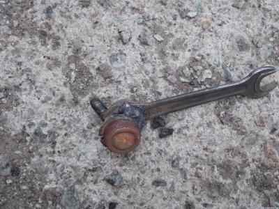

Ничего не предвещало таких проблем.Полистал книгу, все просто, откручиваем гайку шаровой, выбиваем с рычага, сбиваем металический кожух и выкручиваем шаровую из поворотного кулака.Все шло на ура до того момента пока не настало время выкрутить эту заразу с кулака.В гаражных закромах был найден ключ от мотоцикла юпитер, который как родной подходил для этого дела.Обстучал немного пытаюсь отвернуть эфекта ноль.Поджимаю ключ к шаровой домкратом, накидываю рычаг, тоже самое.Маловато места .Снимаю суппорт с диском, доступ отличный, опять поддомкрачиваю ключ, рывок и все грани куда можно было зацепить срываютя.Начинает темнеть, в ночь на работу.Прилюдия закончилась, достаю сварочник, срываю пыльник с шаровой и с нижней ее части привариваю рожковый ключ пытаясь посильнее разогреть кулак.после этого поливаю водой шаровую чтоб остудить ее и интенсивно работаем тяжелым молотком по приваренному ключу, пошла зараза.Зато новая шаровая помазанная графиткой встала на место как родная.

Газовый ключ №3 и всё откручивается .

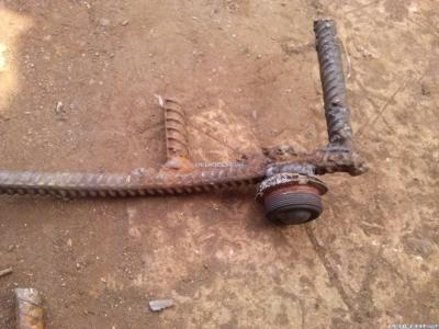

На приваренный ключ одевали метровую трубу не могли с места сронуть ,только после нагрева и тяжлого молотка с места стронули
тоже так приваривали и трубой тянули!!!больше ни как не пошла
На каждую французкую проблему найдется русское решение
