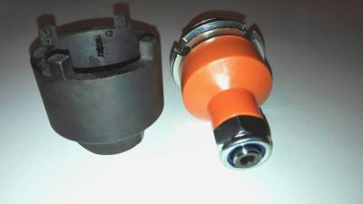

altersin Опубликовано 3 июля, 2018 Опубликовано 3 июля, 2018 (изменено) В СервисБоксе не нашел мануала по замене. Так как она по нормальному меняться должна, нужно снимать суппорт, кулак?Или открутил гайку с рычага, накинул съемник и крути? В официальном сервисе назвали цену за работу в 1800 руб. за штуку, в неофициальном - 800 руб.,но после того как увидели машину, подняли до тех же 1800 руб. Короче я в раздумьях, там реально такой гемор или можно самому попробовать? Изменено 3 июля, 2018 пользователем altersin
СТЕЛС Опубликовано 3 июля, 2018 Опубликовано 3 июля, 2018 (изменено) Я снимал суппорт тормозной, откручивал гайку шаровой, первый раз, взял уголок, вырезал по контуру шаровой, прихватил сваркой, стронул и открутил переставными пассатижами. Вторую шаровую подрезал болгаркой кернение, и открутил ПЕРФОРАТОРОМ. Брал убитый бур,и в сторону откручивания на режиме удара, без сверления, на ура. Главное, потом качественно закернить, или прихватить сваркой, чтобы самопроизвольно не открутилась. Читал , много случаев было откручивания после ремонта, и у меня тоже откручивалась . ПОЭТОМУ, КЕРНИТЬ!!! Ну и старую шаровую из рычага съемником надо снять. Изменено 3 июля, 2018 пользователем СТЕЛС
altersin Опубликовано 3 июля, 2018 Опубликовано 3 июля, 2018 Я снимал суппорт тормозной, откручивал гайку шаровой, первый раз, взял уголок, вырезал по контуру шаровой, прихватил сваркой, стронул и открутил переставными пассатижами. Вторую шаровую подрезал болгаркой кернение, и открутил ПЕРФОРАТОРОМ. Брал убитый бур,и в сторону откручивания на режиме удара, без сверления, на ура. Это какой-то ад, судя по описанию. Походу очень давно не менялись.
СТЕЛС Опубликовано 3 июля, 2018 Опубликовано 3 июля, 2018 (изменено) А в чем ад? Шаровая крепиться с кернением, оно мешает выкручиванию.Ржавчины на резьбе не было.По хорошему, при замене надо оставить, или докупить термоэкран на шаровую, но он только оригинал, и ,стоит 700 рублей... У меня их не было уже, и я не ставил...Там спец съемник должен быть, тогда просто Изменено 3 июля, 2018 пользователем СТЕЛС
dimon405 Опубликовано 3 июля, 2018 Опубликовано 3 июля, 2018 Мне в панине меняли минут сорок, со всеми бубнами, горелками, сваркой и оригинальным сьемником. Сам бы я его вовек не открутил.
altersin Опубликовано 3 июля, 2018 Опубликовано 3 июля, 2018 А в чем ад?Сварка, болгарка - это уже когда всё очень плохо.Потому и ищу оф. руководство, как это должно сниматься. или докупить термоэкран на шаровую, но он только оригинал, и ,стоит 700 рублей...Я шаровые купил лемфердер по 700 руб., там термоэкраны уже были в комплекте.
dimon405 Опубликовано 3 июля, 2018 Опубликовано 3 июля, 2018 Дык, прежде чем браться за сварку, они оригинальным сьемником и гайковертом потерпели фиаско. Пробег был 86 тысяч, видимо ещё родная шаровая.
Daemon Опубликовано 12 июля, 2018 Опубликовано 12 июля, 2018 А мне лемфердер экран не доложил.И мне кстати тоже, привычного Sasic-а не было, пришлось ЛемФедора брать, а он зараза без термоэкрана был. Сменили нормально, без плясок с бубном и сварки.
