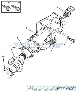

helicopter Опубликовано 31 октября, 2010 Опубликовано 31 октября, 2010 Может кто знает на какой температуре открывается термостат? Где стоит?
icechieff Опубликовано 31 октября, 2010 Опубликовано 31 октября, 2010 У нас с тобой одинаково стоит (№5 на фото ниже):а от него уже идет трубка к радиатору.
Mountaine Опубликовано 8 декабря, 2012 Опубликовано 8 декабря, 2012 На картинке под цифро 6 уплотнение есть. Вот офицалы мне продали без уплотнения термостат. Можно ли как то без уплотнения обойтись ? Герметик или еще чего ? 1
icechieff Опубликовано 8 декабря, 2012 Опубликовано 8 декабря, 2012 На картинке под цифро 6 уплотнение есть. Вот офицалы мне продали без уплотнения термостат. Можно ли как то без уплотнения обойтись ? Герметик или еще чего ?думаю лучше заказать прокладку...
GANSTER020 Опубликовано 8 декабря, 2012 Опубликовано 8 декабря, 2012 На картинке под цифро 6 уплотнение есть. Вот офицалы мне продали без уплотнения термостат. Можно ли как то без уплотнения обойтись ? Герметик или еще чего ?Никаких герметиков!!! Только прокладка. и как они продали без неё..вот тебе и официалы.. заказывай отдельно..ОБЯЗАТЕЛЬНО!! 1

andruha-surgut Опубликовано 13 декабря, 2012 Опубликовано 13 декабря, 2012 настали морозы, температура ОЖ не поднималась выше 80, плавала между 70-80. поменял термостат, менял в яме - антифриз сладкий-сладкий . всё стало классно, мотор греется быстро до 90, да и по трассе адекватно себя ведёт, НО у печки в салоне как будто пропала моща, стало хуже гонять воздух. если на стёкла дует терпимо то на ноги неощущается в чём проблема?
александр 84 Опубликовано 14 декабря, 2012 Опубликовано 14 декабря, 2012 у меня та же проблема ,температура опускается в движении ,100% термостат ,кста сколько он стоит ? и какой фирмы брать ? и плохо дует из воздуховодов но это думаю забитость салонного фильтра .
andruha-surgut Опубликовано 14 декабря, 2012 Опубликовано 14 декабря, 2012 фильтр непричём, скорее всего завоздушилось - как развоздушить?.термостат покупал за 600 р. ХЗ какая фирма купил и поставил.
Илья 1970 Опубликовано 14 декабря, 2012 Опубликовано 14 декабря, 2012 На патрубке печном есть колпачок,как на колесе,на корпусе термостата болт под шестигранник.
andruha-surgut Опубликовано 16 декабря, 2012 Опубликовано 16 декабря, 2012 т.е для стравливания воздуха?
GANSTER020 Опубликовано 16 декабря, 2012 Опубликовано 16 декабря, 2012 у меня та же проблема ,температура опускается в движении ,100% термостат ,кста сколько он стоит ? и какой фирмы брать ? и плохо дует из воздуховодов но это думаю забитость салонного фильтра .Лучше оригинал, хотя если цена сильно отличается можно и не оригин, главное не китай.А фильтр салонный точно поменяй, будет лучше дуть)))) пробовал на личном опыте.. 1
andruha-surgut Опубликовано 18 декабря, 2012 Опубликовано 18 декабря, 2012 На патрубке печном есть колпачок,как на колесе,на корпусе термостата болт под шестигранник.фотку или схему мона в студию?
