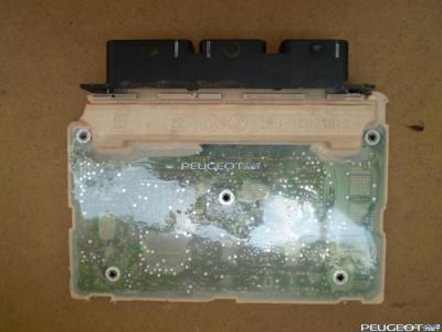

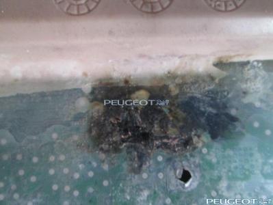

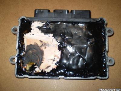

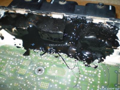

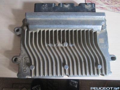

userlvivua Опубликовано 24 августа, 2012 Автор Опубликовано 24 августа, 2012 (изменено) Проблема решена. Виной всему был блок управляння двигателем. Я несколько часов вырезал его из резины, когда вырезал, увидел корпус изнутри окисленный, а в разъем, где приходят контакты дроссельной заслонки - непролив резины. Что привело к коррозии дорожек, в свою очередь приводило ложные данные о сопротивлении на потенциометре дроссельной заслонки.Я все почистил и помыл спиртом. Пропаял разъем. Загерметизував все герметиком, и установил обратно. Поставил на машину, сделал адаптацию, машина завелась. Ошибок больше не было.Уже прошло 2 недели времени, или 300 км. пробега. Проверил все дроссельные - все исправны. А в сервисном центре посоветовали покупать мне новую дроссельную заслонку. ))) Изменено 24 августа, 2012 пользователем userlvivua 1

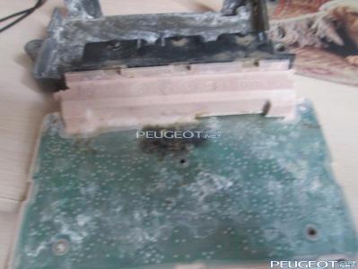

seliwan1968 Опубликовано 28 апреля, 2013 Опубликовано 28 апреля, 2013 Надеялся тоже, но оказалось все очень хреново дыра выгорела.окисление видимо коротнуло на корпус.Перед поломкой машину помыл Можно ли поставить с другой машины?
Судья Опубликовано 11 сентября, 2013 Опубликовано 11 сентября, 2013 (изменено) Привет коллеги по несчастью. У меня такая же беда но мой блок в визуально в лучшем состоянии .Когда вскрыл тоже был непролив там же но окиси я не увидел.осмотрел под микро скопом нечего страшного не увидел,на всякий случай пропаял все ножки но мне это не помогло. На данный момент машина ездит но иногда появляются провалы ,дернется пару раз и дальше едет но аварийный режим не пропал периодически включается, скину клемму и еду дальше но после того как я пропаял ножки в блоке иногда можно просто за глушить и завести заново. Помогите советом или подскажите специалиста в Новгороде или Питере кто может прописать другой б/у блок..За раннее спасибо. Ранее дела диагностику на разных сервисах проверяли проводку все в норме приговор блок управления ДВС. На всяк случай поехал к официалам подтвердить их доводы,на что они мне приговорили блок дроссельной заслонки на радостях поменял он же дешевле. Не помогло . Перематерился , стрес с них деньги за замену и диагностику и стал искать сам Изменено 11 сентября, 2013 пользователем Судья

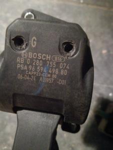

YUNIR Опубликовано 14 июля, 2018 Опубликовано 14 июля, 2018 Вобщем они сказали педаль Выхода одного сигнала нет Как скрины добавить? Такую ищу Сам с казахстана....в дром нашел в спб Евроавто.рф кто нибудь от туда заказывал? С дрома на свой сайт пересылают сделать там заказ Просто один раз нарвался на машейников У кого то может есть схемы электрики по управлению дроснля и педали с мозгами И вообще другие модели педалей подходят или нет?!моя 5контактная

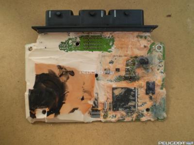

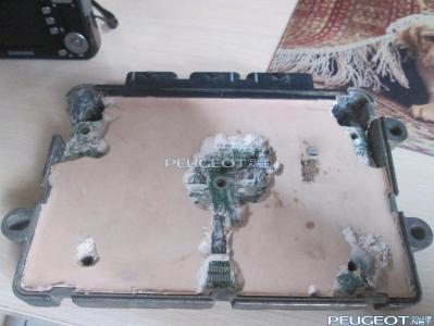

alvasu Опубликовано 1 апреля, 2019 Опубликовано 1 апреля, 2019 (изменено) Комп после очисткиПосле очистки1531556779238.jpegЗдравствуйте . Есть у кого фотка получше , а то пока чистил оторвал несколько деталей?И как так отчистить от герметика , поделитесь Изменено 1 апреля, 2019 пользователем alvasu

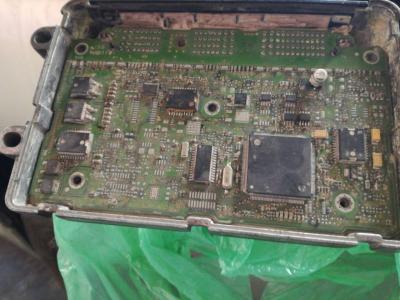

Dimitrii222 Опубликовано 20 мая, 2019 Опубликовано 20 мая, 2019 Мужики всем привет. Такая же беда случилась и у меня. Ехал себе,ничего не предвещало беды, как тут наехал на ямку, и от удара видимо сотреслись мозги. Машина начала плохо набирать скорость ,а потом совсем встала,и работала на холостых. С диагностам до ночи ковырялись в итоги приговорили мозги, потому что питание на мозги поступает как надо, а с мозгов на дросель ложные, и плюс к тому ещё вентилятор крутится в по стоянку при заводе машины и до выключения зажигания. И вот что хотелось спросить, есть кто заказывал микросхемы либо микрочипы незнаю как точно они называются они впаиваются в мозгах на Али экспресс? Я смотрел их там по 5 штук продают цена что то около 300 руб. Просто дело времени ждать их от туда месяц минимум. Подскажите кто что знает, заранее спасибо. Фотки по зачистке мозгов от силикона по мере их зачищения по стараюсь скинуть.

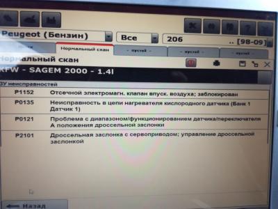

Dimitrii222 Опубликовано 22 мая, 2019 Опубликовано 22 мая, 2019 Ошибки р1152,р0135,р0121,р2101 мотор 1.4 75 коней. На дроселе замерено 0.9 через диагностику указывает 2.4
Dimitrii222 Опубликовано 24 мая, 2019 Опубликовано 24 мая, 2019 (изменено) коды ошибок скиньте да и больше инфы бы про мотормотор 1.4 75 коней. На дроселе замерено 0.9 через диагностику указывает 2.4 Изменено 24 мая, 2019 пользователем Dimitrii222
Dimitrii222 Опубликовано 26 мая, 2019 Опубликовано 26 мая, 2019 Парни подскажите пожалуйста что может быть?
